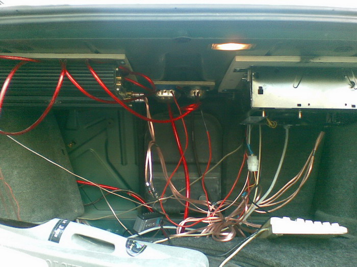

Рабочий вариант установки: Подвесил рядом с усилком, телек воткнул на место, подключил хаб, пока без питания и gps. Отказался от штатной вилки т.к. выскакивала сделал другую вилку с защелкой. Теперь на кочках не перезагружаемся. Правда звуковуха походу выпадает из слота, хотя очень крепко там сидит, и звук начинает электрическими звуками верищать, переткнул в другой слот, там было всё ок. Но видимо за день езды по нашим дорогам её опять растресло и опять начали проскакивать эти звуки, в слоту не шевелится и не вскакивает, но видимо что-то гдето отконтачивается.. Думаю надо смотреть в сторону usb звука. Кнопки: левая вкл компа(не стал на зажигание садить посадил на кнопку) огонек на кнопке показывает включенность компа. Правая кнопка вкл усилка(управляющие 12в). Почему то после выключения усилка он всёравно играет и потрескивает, если комп выключить то потресиквать сильно. некоторое время потому гасает. Как лечить пока не знаю. Следующая кнопка нажимашка это power на матреи, след. пока не задействована. На кнопке усилителя огонёк отображает активность винта(мигает).
Из проблем: Щелчки усилка при оключении управляющего питания, после первого включения не стартует тач, надо мутить громкость кнопками, так и не придумал как крепить крышку к компу, выскакивает звуковух редко но не приятно. Не могу запихать все провода в панель, дума може отрезать половину ненужных тюльпанов и выкинуть тивитюнер всеравно нифига не кажет почти? Ну и думать надо как обагародить вид багажника, а то свисающие провода и доски на потолке не очень так смотрятся...

у себя делал так... вырезал фанерную "полку", обтягивал, вклеил болты для закрепления на родной полке...
все провода притянуты нейлоновыми стяжками к нейлоновым петлям, прикрученым к полке и свисают только толстые провода к кондера и провода для питания компа от кондера...

А как прикрутить эту полку к родной? У меня например родная не прямая, немного видно на фото что там есть углубления и выступы и она наискосок идёт. Квадратами такими ещё можно прикрутиться а как целую сделать? И как ты мерил размеры? Не удобно же да и не угадать точно.

мерял рулеткой как еще дырки ей же намерял все растояния между ними, потом на бумажке свел в одно целое так и прикрутил целиком на все выступы и углубления, уперлась и все где надо
