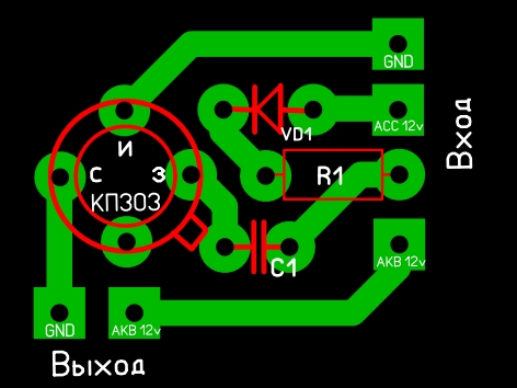

RabinoVich, у NSD15-12S5 минимальное входное напряжение 9,4 вольта, при работе стартера напряжение в сети может опустится ниже этого значения, а конденсатор компенсирует посадку.

А тем временем простейшая схема "реле времени" на основе транзисторного ключа и RC-цепочки, которая управляет задержкой.
Когда полевой транзистор КП303 на затвор получает ток с ключа зажигания, то через исток-сток начинает протекать ток и цепь замыкается, планшет/хаб включается, одновременно заряжается конденсатор. Когда мы глушим авто, то ACC пропадает, но т.к. для питания затвора полевика надо крайне мало мощности, то 20мкФ конденсатора ему достаточно, чтобы ещё секунд 10 держать затвор открытым, после чего он закроется и цепь будет разорвана. Подбирая резистор и конденсатор можно управлять временем задержки в большом диапазоне. Можно даже подстрочник поставить (или даже 2шт для высокой точности), что позволит изменять задержку в любое время по необходимости от 1сек до 1-2мин. Себестоимость этой схемы по деталям - 50р. Поэтому я не вижу смысла заморачиваться с Арудино по части питания, если мы, например, не управляем задержками от температуры, как это сделано здесь.
