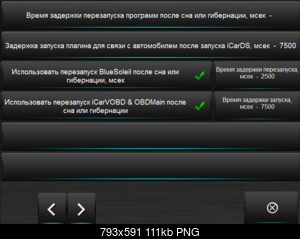

ДЛя себя так сделал. Галка стоит ,делать перезагрузку или перезапуск.
Галки нет и перезапуска нет. Но ,и соотвенно таймеры
Позже выложу все настройки.

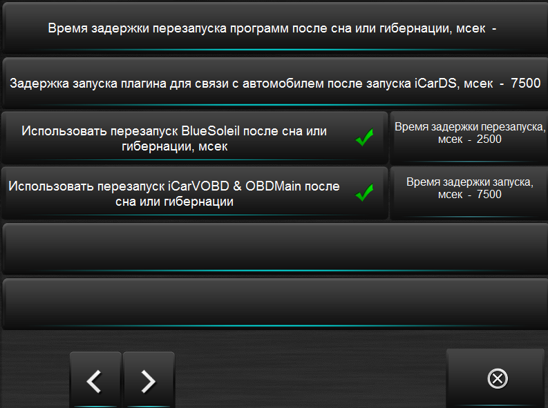

Файлы 4_го экрана расширенных настроек С возможностью отключения или включение
перезапуска iCarVOBD&OBDmain и BlueSoleil после сна или гибернации. Если используется другой плагин для связи автомобилем- то галочка должна быть снята.
Иначе , после сна или гибернации запуститься программа OBDmain.
Папку из архива Chameleon, скопировать, с заменой файлов.
В ExecTBL, находим поиском Команды выполняемые при переходе в спящий режим и Команды выполняемые при выходе из спящего режима и добавляем блоками уже правленые строки из текстового документа (Добавить в ExecTBL).
Так же рекомендую , для начала сделать копии одноименных файлов.
Вроде ни чего не забыл

Есть, кто проверил работу нового экрана?
Просто, надо знать есть какие нибудь ошибки по работе?
Или ,уже все на андроид перешли.
Работу нового экрана еще не проверял. Как настроил систему, стало лень что-то менять.
По коду посмотрел, все грамотно. Только вопрос по строке в ExecTBL:
Код:
"OnRestartOBDmainTimer","EndTimer;RestartOBDmain||RUN;$skinpath$OBD_ELM\OBDmain_Loader.exe||ShowWindow;AutoCommServ;false"
OBDmain_Loader.exe не добавил в архив.
И еще, таймеры RestartBT и RestartOBD запускать по команде "ONRESUME", а не "OnONRESUMETimer".
Код:
"ONRESUME","StartTimer;ONRESUME;$RestSuspTime$||BYVAR;bt_autoload_is;<<{StartTimer;RestartBT;$BTDelay_time$}||BYVAR;obd_autoload_is;<<{StartTimer;RestartOBDmain;$obd_autoload_time$}"
Может кто-то захочет точно выставить задержку относительно выхода из сна, и не учтет задержку $RestSuspTime$
Windows 10, iCarDS v1.7.0.60
ASRock H87M-ITX, Intel i3-4350 2x3600MHz, HD Graphics 4600, DDR3x4Gb, SSD 128Gb + HDD, M4-ATX, Locosys ls-23090, 10.1" HSD101PWW2 + Multitouch, Модем E3372H + Yota Sim

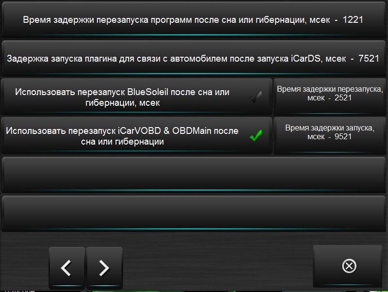

Сообщение от dmn37 Посмотреть сообщение
Код:
Код:
Архив, обновил. dmn37, спасибо за обнаруженную ошибку.
в ExecTBL , OBDmain_Loader.exe заменил на Run_OBDMain.exe. Так как большинство
пользуются сборкой iCarDS от Lexx09.
Т.Е. полный код будет выглядеть вот так.
Код:
"OnONRESUMETimer","EndTimer;ONRESUME||BYVAR;vc_autoload_is;<<{Run;$skinpath$Plugins\iCarVoiceCommander\iCarVoiceCommanderLoader.exe|$vc_autoload_time$||SetVarFromVar;vc_status;vc_status_load}||ByVar;is_duino_send_command;<<{duino_send;$duino_send_command_onresume$}||BYVAR;MediaSuspend_is;<<MediaResume||RUN;$ResumeScriptName$|$ResumeScriptParam$||PlayStartSound||setvar;IsDrive;0||if;>($Brightness$;50);{Eval;Brightness;$Brightness$-1||Eval;Brightness;$Brightness$+1};{Eval;Brightness;$Brightness$+1||Eval;Brightness;$Brightness$-1}||BYVAR;APP1_RESUME;{OnAutoResume1Timer}<<MyApp35IfOpen"
"OnRestartOBDmainTimer","EndTimer;RestartOBDmain||RUN;$skinpath$OBD_ELM\Run_OBDMain.exe"
"OnRestartBTTimer","EndTimer;RestartBT||RUN;$skinpath$Scripts\bt_restart.exe"
Спасибо еще раз, уже за помощь. Так реально лучше, уже испытал. И настройки с таймерами более точны.
А, не подскажешь? Как сделать, таймер перезапуска программ после сна или гибирнации также с возможностью отключения или включение. Т.Е. нужен таймер включил, не нужен отключил (обычная загрузка)
