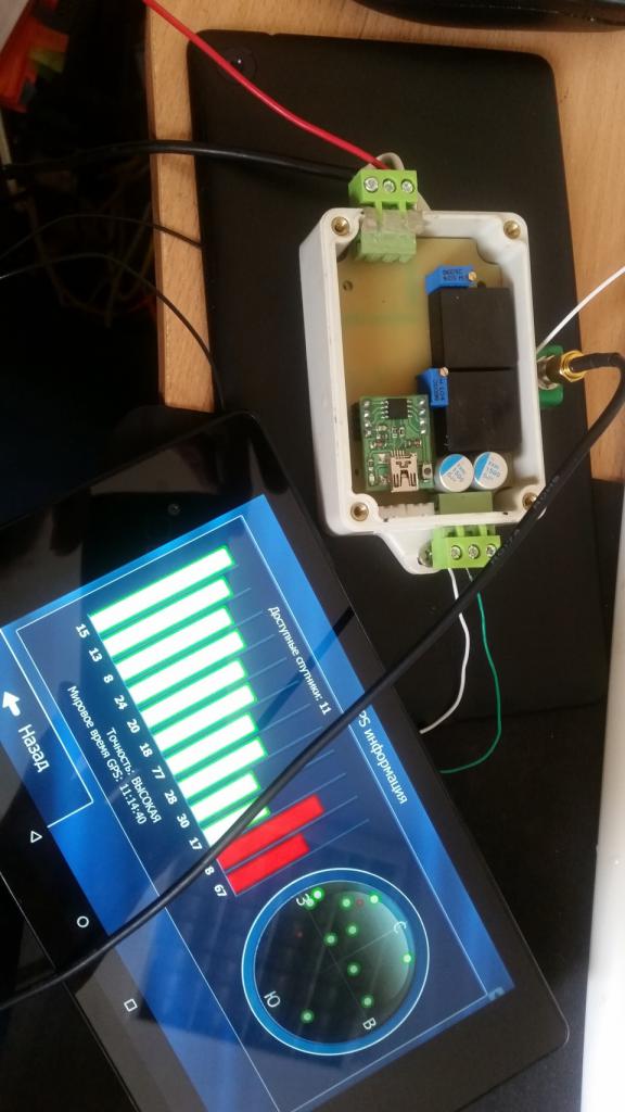

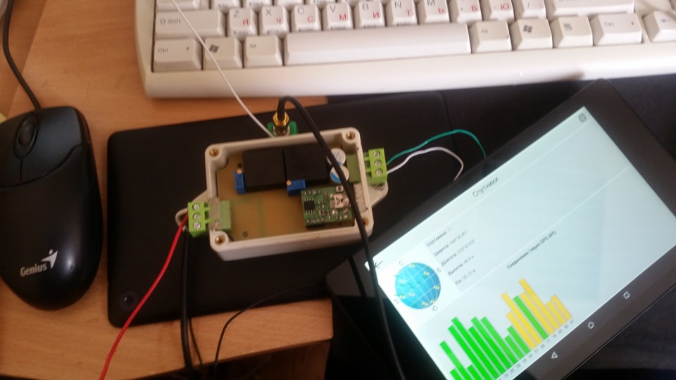

И я приложу фотки ,как у меня принимает ативная антенка
а подключил я просто бросил с + 4,2в на разъём GPS провод без дроселей и кондёров, Так посоветовали Местные гуру, результатом более чем доволен.
Чёрный провод ЖПС а белый ВАЙФАЙ ( антена с нотика)
