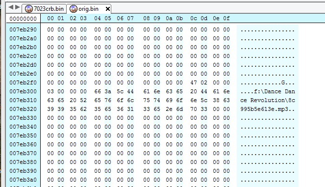

Вот что я заметил,в прошивку без всякого расширения img прописывается инфа о том что пользователь магнитолы слушал до того что бы снять дамп.В моём дампе так же...
При чём по букве можно определить с чего слушал,с карты или флешки
Я не спец по прошивкам,приедет друг с северов через пол года,тот их сам пишет в бинарном файле,вот тогда я с лого и разберусь.
И ещё,все авто ездят так же на мозгах с файлом bin прошивка,возможно какой то чип тюнер разберётся,скоро такому задам этот вопрос.
