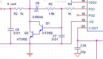

"В обратной связи" - как то совсем неправильно... P.S.Сорри! Туплю совсем про обратную связь!
имеется ввиду обратная связь интегратора, это именно тот узел который то-ли на двух транзисторах, то-ли на полевике, а почему обратная связь потому что с выхода оного на оный же вход, ну типа местная ОС.
Это кусочек схемы с LM7000 поэтому ноги с 7001 не совпадают. С6 это и есть конденсатор о котором идет речь. В коллекторе сопротивление 10 кОм (на схеме не видно его).

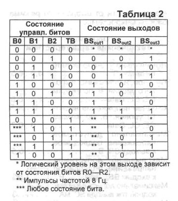

Я и безо всякой нагрузки на голой 8-й ноге наблюдаю 1.6в = ON, 4.9в = OFF
Скорее всего у тебя или проблемы с портом... Поставь в моей софтине DelayBit = 1, на выводы 2,3,4 LPT порта повесь светодиоды. При любой команде из программы светодиоды должны блымцкать.
Или перепутаны линии порта. Должно быть так:
CE (pin3 LM7001) > D0 (pin2 LPT)
Data (pin5 LM7001) > D1 (pin3 LPT)
CL (pin4 LM7001) > D2 (pin4 LPT)
Стоп!
На 7-й ноге, говоришь, нет импульсов? Импульсы должны быть по любому; хотя бы сразу после подачи питания, т.е. до любой первой команды. Посмотри внимательно вот эту табличку:
