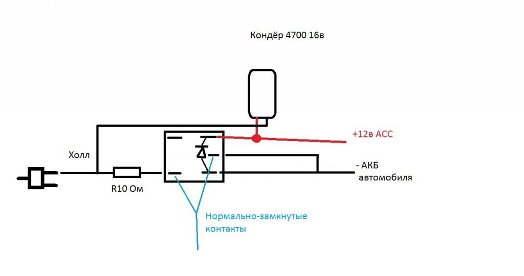

а ты и на холл кондер повесь )
Тогда с обмотки реле кондёр убрать, 2 кондёра я думаю тут не к чему.
Может точки, откуда ты берешь массы и подключаешь диод с кондёром дают помеху при коммутации и на холл идёт, например -1В.
Питание идёт от компьютерного БП, +12 и - идут напрямую на реле.
можешь пробовать вместо холла поставить резистор ом на 10 и после него кондёр, а оттуда уже на холл.
Так?
Так?
Вложение 43722
У тебя там и реле ни к чему Мог оптопару просто всунуть.
Так?
нет. плюс кондера на холл, минус на массу.
А вас не затруднит подсказать какую оптопару можно для этого использовать и как её подключить?
затруднит. сначала выбрать оптопару, а потом подключить её по даташиту. я транзистором просто делал.
тебе ( можно же на ты) может проще соеденить +3,3 В - питание ДХ и сигнал резистором 10К и сигнал уже на землю садить? Есть земля - потух экран, нету - опорка 3,3 висит - экран горит.
