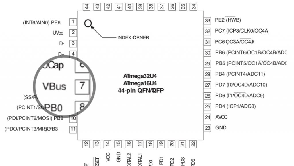

Как это прописать в скетче?
В таком случае правильнее задействовать вывод VBUS, то есть подавать на него логическую единицу после загрузки винды.
После выключения компа USB порт обесточивается? Можно попробовать добавить задержку после подачи питания на ардуино, в setup().
PHP код:
void setup()
delay(30000); // задержка 30 секунд
analogReference(DEFAULT); // подключение внутреннего напряжение AVCC к выводу AREF (опорное напряжение)
Keyboard.begin();
PHP код:
void setup()
Keyboard.begin();
Увы, это не помогло
Загрузка с нуля - не реагирует на нажатие как ХИД. Передёрнул (в хорошем смысле ) через 30 секунд начинает реагировать.
На двух машинах так -на одной WIN10 64 на другой WIN10 32, совершенно разные аппараты, так что дело не в железе.
Rover вне форума   Ответить с цитированием

Сообщение от Rover Посмотреть сообщение
Увы, это не помогло
До Vbus на китайской pro micro не добраться, под чипом разводка, я проверил.
Тогда пробуйте первый способ описанный здесь, второй, программный способ не заработал у меня на pro micro.
И у меня не заработал
А как скетч поправить, чтобы при длительном нажатии кнопки, эмулирующем AltTab вызвать RESET ардуины?
