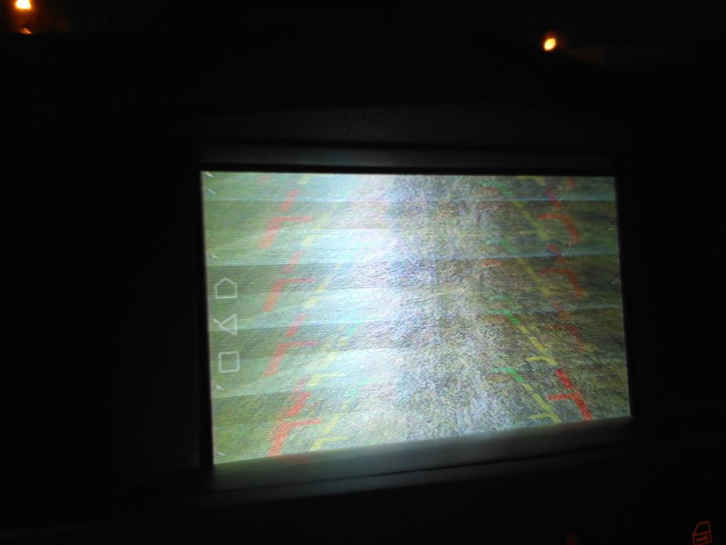

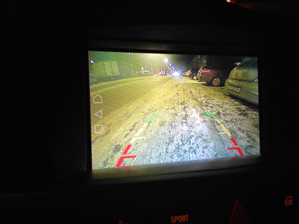

Приветствую!
Nexus 7 2012 3G/Android 4.4.4 +ядро Daniel/UTV007/Easycap viewer купленный. Камера подключена к фонарю заднего хода через реле + диод и конденсатор. Так же установлено реле в разрыв +5 изикапа, активация при включении задней передачи.
Программа включается быстро, но пару секунд рябит изображение, после чего картинка отличная. Куда копать?

Сообщение от Pitbob Посмотреть сообщение
Зачем нужен конденсатор?
И, если я правильно понял, EasyCAP и камера включаются одновременно от фонаря заднего хода? Возможно включение EasyCAP нужно делать чуть раньше (или включен постоянно), чем включается камера...
