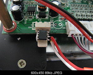

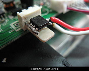

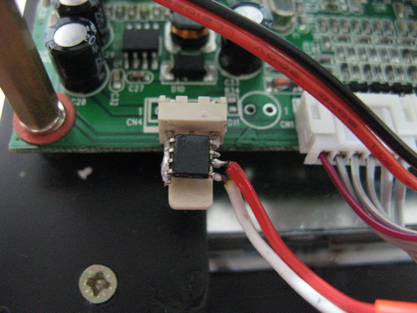

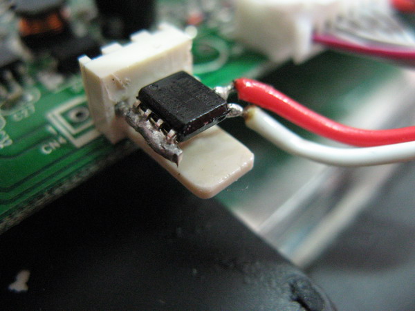

я решил немного подругому запаять, впаял разъем, а на нем удобна стала микруха

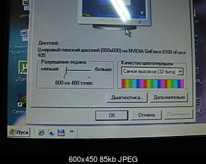

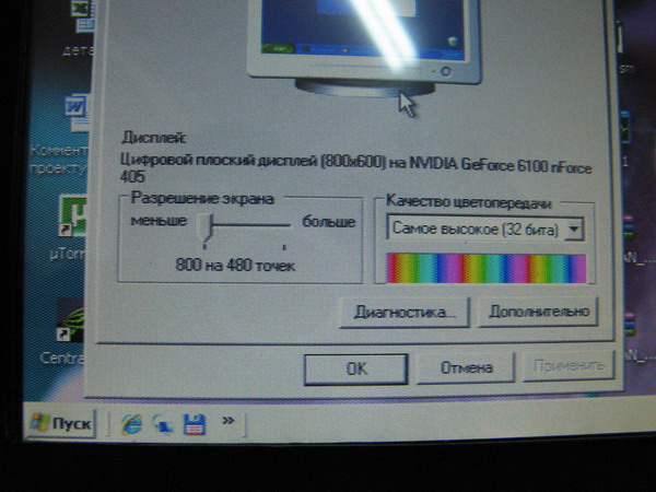

Вот что теперь в настройках

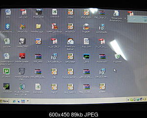

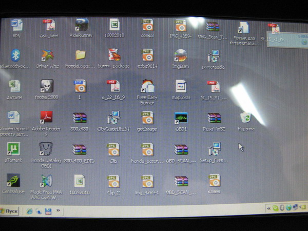

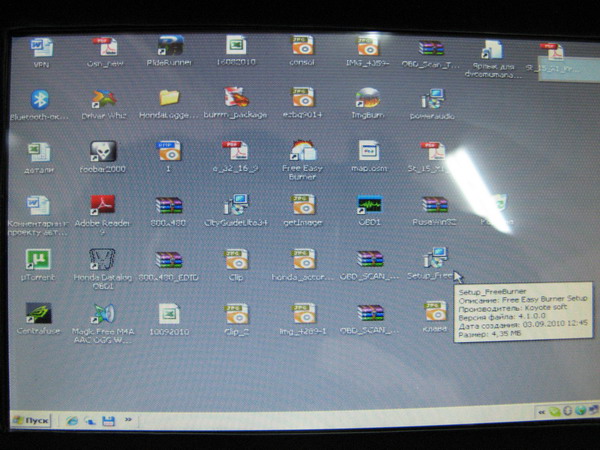

А это на раб. столе при 800*480
это при 800*600
особо разници не видно

Заметил пока одно, что при выборе разрешений раньше был большой выбор, а сейчас только 800*480 и 800*600, надеюсь у меня все получилось.
Все верно у тебя получилось...раньше драйвера карты выкидывали список стандартных разрешений, а теперь инфа берется с чипа о конкретно поддерживаемых разрешениях моником.
