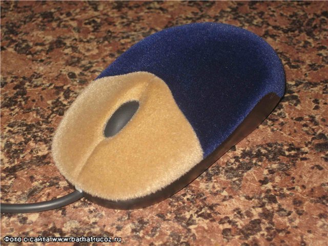

Вопрос, на самом деле вполне нормальный и актуальный, значит к сожалению деталь нужно снимать , хотя это и не всегда удобно. просто если не снимать то итог при всей аккуратности, все залито клеем!!! засыпано флоком и при этом поверхность вопреки ожиданиям получится клочками и залысинами для качественного нанесения флока флокировщик должен иметь полный, беспрепятственный доступ к поверхности. при этом есть еще фактор что поверхность обрабатывается в электростатическом поле и её нужно заземлять.
фух, ну примерно так
