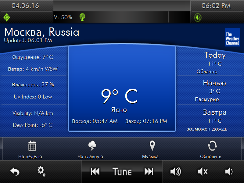

В RR есть возможность вывода прогноза через "wunderground - com".
Так же регистрация и ввод API ключа.
Тормознуто, но загружает. И даже похоже на правду. (см. скрин от 5 апреля 2016 - русификация ручная на базе Скина)
В данной теме интересны две вещи:
1. Использование данных других источников,
2. Понять, как передавать данные в RR из самописных приложений. Это бы решило многие мои потребности кастомизации RR.

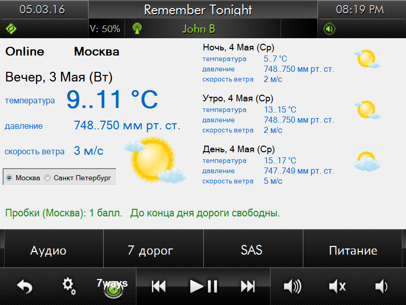

Разобрался: этот плагин передаёт данные в RR через его стандартную "прокладку" "Exec.exe". Однако, у меня эта "прокладка" ничего не сообщает в RR. Непонятно - то ли так на 7-ке, то ли вообще. Погода через штатный плагин "Weather" так же не устраивает. Понял почему она то обновляет то не обновляет - обновление происходит только если в момент запуска RR есть подключение к интернету. Если подключение появляется позже - обновления, к сожалению, не происходит.
В итоге махнул рукой и погоду запускаю отдельным самописным встроенным приложением. Данные с Гисметео.
Кэшуруются картинки и результаты последнего удачного запроса.
