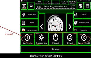

Заморозка/разморозка прицеплена к кнопкам iCarDS.
Это к каким кнопкам?

К этим.
