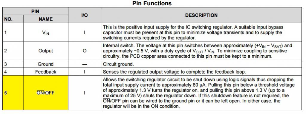

Это да. Проблема в том что я хочу помимо планшета отключать LM2596S. Но вот тут проблема. Везде на схемах при отключении пятой ноги от платы она должна выключиться, а тут не выходит ... Ногу отмыкаю от платы ( пятую) а на выходе все равно есть напряжение.

Сообщение от plus88 Посмотреть сообщение
Чтобы "выключить" надо на эту ногу подать напряжение от 1.3В до 23В. Источник http://www.ti.com/lit/ds/symlink/lm2596.pdf

о как... блин и как теперь все это включить в схему %) через ардуину не выйдет получается %)

Сообщений: 2,660
Получится- или через делитель напряжения, или через оптрон.
Аааа, не так прочитал. Ну да получается можно. спасибо.
Получается все так или иначе нужно подавать питание на ногу чтоб выключить. я хотел сделать так, чтобы при отключении всего питание отключать полностью через ардуину.%) а так выходит ардуину тоже надо будет держать включенной
