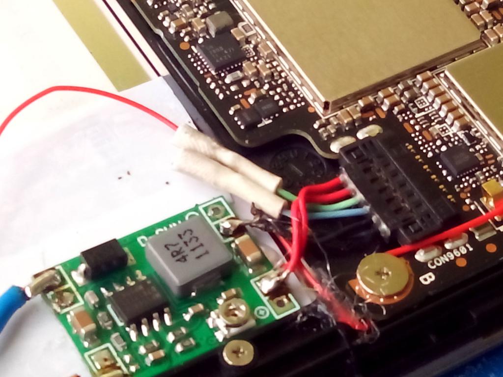

demtro,у меня такой встроен в планшет и работает уже 2 месяца.

всем привет подскажите плиз
купил блок питания мелкий как на фото выше, поставил в планшет нексус 2012 года, пол дня работал нормально дома, прошил залил все что надо, принес в авто планшет не включается, принес его дамой тоже самое.
причем комп. девайс видит отлично. но сам экран не загорается.
взял другой планшет для тестов лежит с битым тачем, включил прошил все хорошо. утром подаю питания на него и опа та же история комп девайс видит, в память залить все можно с компа и т.д. прошивается системой определяется, но экран не работает вообще.
на БП стоит 4,3 В он работает исправно
что это может быть такое ? кто нить с таким сталкивался ?

Попробуйте поднять напряжение до 4,6-4.8В и использовать провода 1,5-2,5 мм.

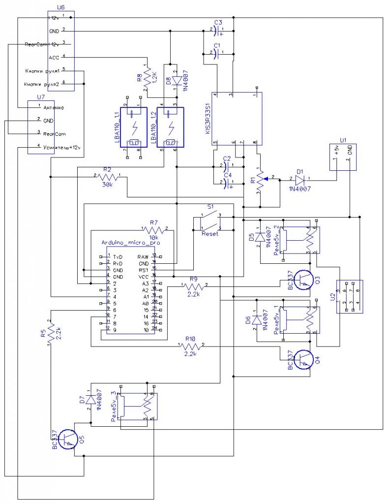

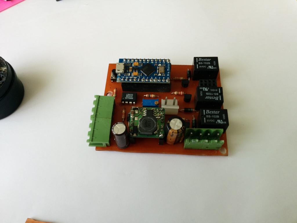

Вариант блока питания на KIS-3R33S и Arduino micro pro. Логика как в и прошлом варианте: при появлении АСС включает хаб, через 4 сек планшет, еще через 4 сек усилитель. При пропадании АСС через 8 сек выключает усилитель, еще через 8 сек планшет, еще через 8 сек хаб. Подведены кнопки руля, в скетче прописаны, кто будет повторять блок питания задайте только свои значения кнопок. На планшет идет отдельный модуль KIS-3R33S вместо батареи. Управление включением планшета по подаче питания на USB разъем
Неуказанные конденсаторы на схеме: С1,С2 - керамика 10nF, С3 - 680mF, C4 - 1500mF, R1 - подстроечный резистор 100 кОм.
Все необходимые файлы, схемы, печатки в архиве. Схемы выполнены в DipTrace.
