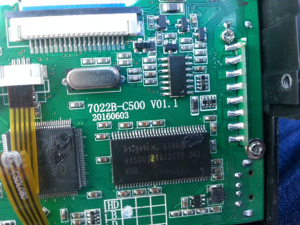

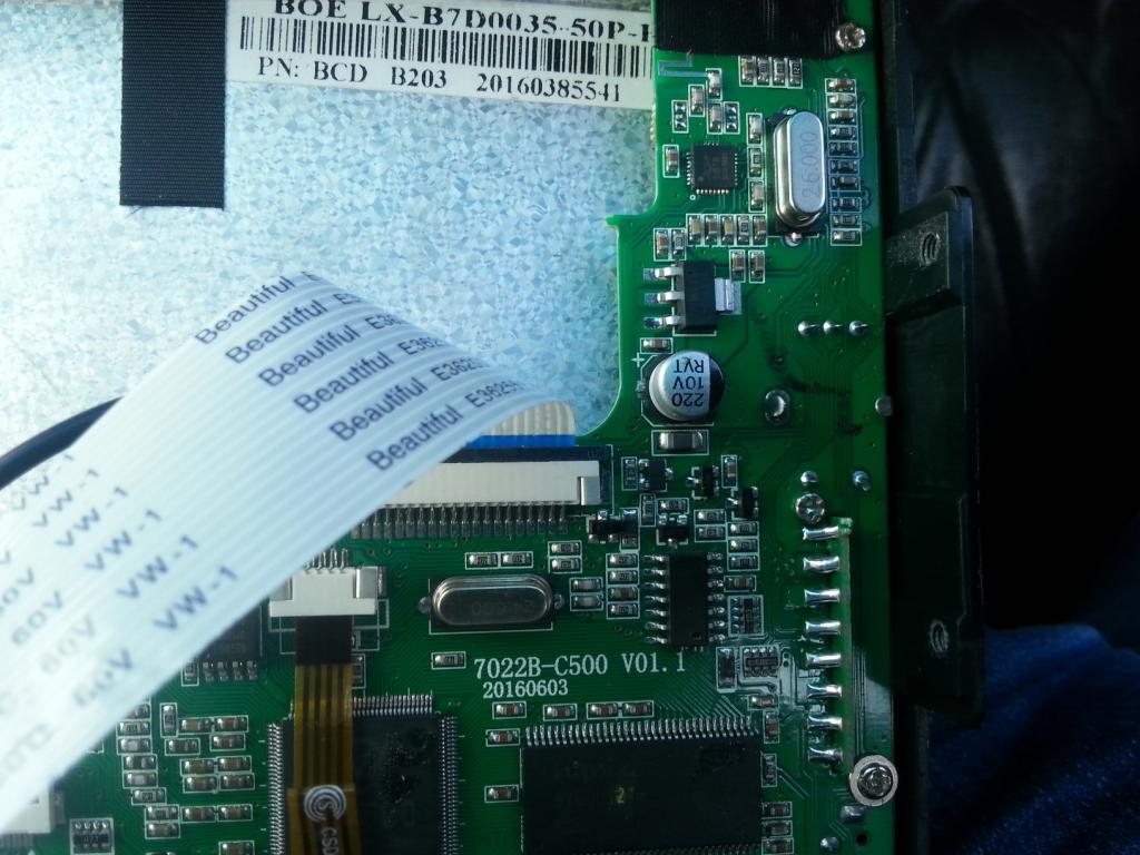

Всем привет! Имеется магнитола 7018B. Проблема следующая треснут тачскрин, сама магнитола включается на дисплее появляется надпись welcome, затем черный экран(подсветка дисплея горит). при этом все функции магнитолы работают(usb, micro sd, BT, aux). Предполагаю что раз надпись welcome появляется дисплей цел и работает, скорее всего прошивка. Может кто поможет прошивкой? И есть ли под нее прошивка через usb?

нашел решение ! подозрительно горячими были 2 сопротивления 35-40 гр. транзистор Y2 мерялся исправным. попробовал выпаять резик. чудо не произошло, глючила так же но опять попробовал прошить флешкой, правда на автозапуске не img воспринималась поставил через браузер. сама на себя обновилась нормально. И ура работает на стенде сутки ! буду ставить в авто питание 5.6 В идет преобразованное с "желтого" постоянного, для чего эта обвязка я так и не понял.
Как успехи? У меня совсем новый аппарат перестал дальше "Велком, МП-5" грузиться. Пробовал разные прошивки через программатор, на каком-то иногда грузился дальше, но не работал тач. Потом тоже заметил, что сильно греется то сопротивление(начинает обжигать палец).Но в моем случае туда приходит 5 с копейками вольт от одной ноги 3,3 в стабилизатора...Пока думал что к чему, погас экран и больше не светится. Резюк так-же сильно греется. Короче ***** это,чистая лотарея, или сразу навернется, или через некоторое время. Интересно,у кого без проблем отработало хотя бы год-два?

Моя 7010В ведет себя слегка занятно. Спустя минут 30-40 беспрерывного прослушивания, начинает раз минут в 10-15 перезагружаться...
Иногда ситуация становится еще интереснее... Спустя тоже время, гаснет дисплей, перестают реагировать все кнопки, но при этом музыка продолжает играть... Помогает, в таком случае, отключение и включение зажигания.
Ситуация похожа на перегрев.
Ни кто не сталкивался с таким поведением? Что это может быть? И как это вылечить?
ЗЫ Паяльник держать умею!
ЗЗЫ А можно на ней поменять лого "Велком"? Если да то как?

Тут были случаи, когда лепили радиатор на то, что слишком греется.Разбери, включи и пальчиком контролируй нагрев всех компонентов. Лого вроде не меняется.
