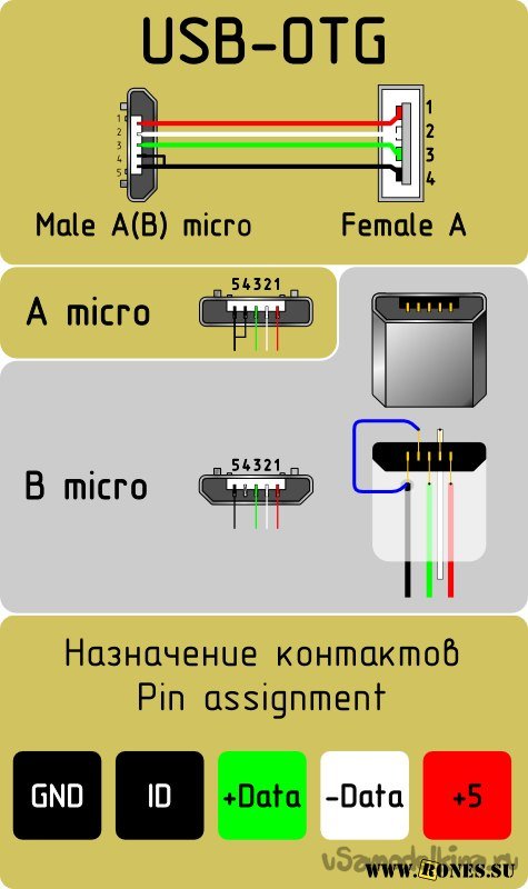

подскажите, пожалуйста, что не так.
не могу увидеть флешку.
прошивка от тимура, взятая по ссылке из первого поста этой темы.
чтоб файлы смотреть, стоит программа "file manager+"
fi-mode включен.
зарядка планшета идет. а флешки, какие не включай - не видит.
кабель делал сам. может, что с ним не так? смущает, что от микро-юсб, который в телефон идет в кабеле только четыре провода шло и земля. (а в разъеме 5 контактов). от разъема, в который флешка вставляется, тоже 4 провода и земля. я провода по цветам скрутил, на черный и красный питание, землю между собой только скрутил и никуда не подключал.
Ztorba вне форума
Старый 21.05.2017, 12:09   #8645
sandr2010
Регистрация: 13.11.2011
Возраст: 61
Город: Волгоград
Регион: 34
Сообщений: 1,780
Используйте нормальный otg шнур или Y-шнур(otg с доп питанием). Если все же паяете свой,то использовать нужно 5-ти пиновый микроUSB - 4 и 5 пины : замкнуты на постоянку(стандартный микроUSB от otg шнурка) или замыкаются реле/ключем с задержкой(размыкаются без задержки) для автоматизации.

понял. большое спасибо за ответ!
буду искать правильный шнурок или разъем.

ПС.
sandr2010, спасибо за подсказку.
купил ОТГ-переходник, через него подключил. все заработало.
