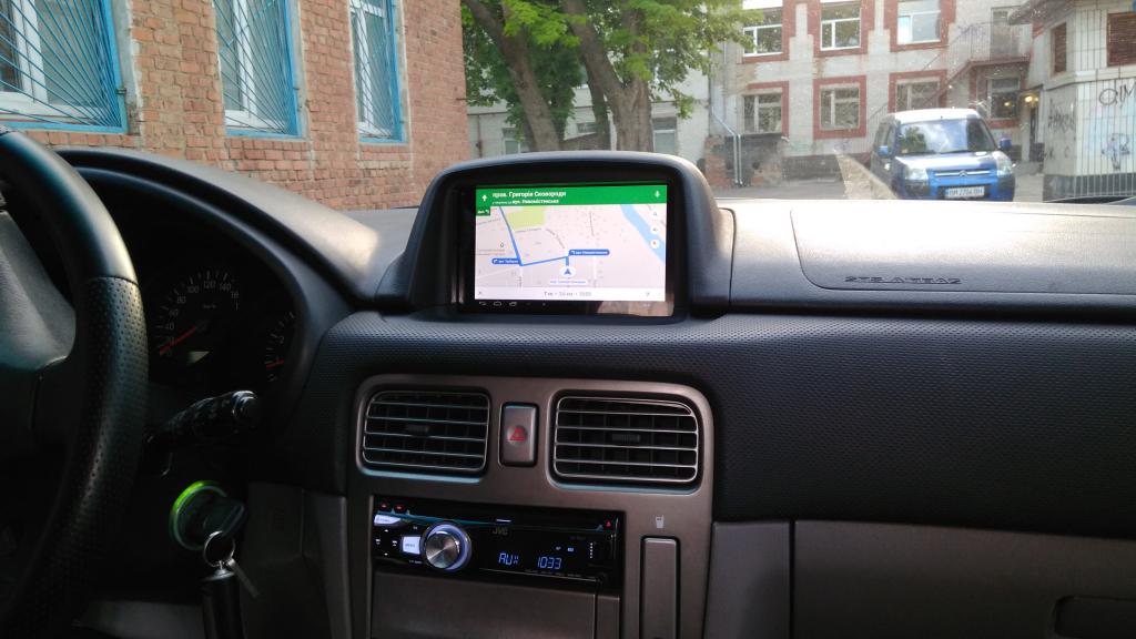

Запилил!
Хвастаться особо нечем, правда, но таки запустил его и он работает!
Хвастаться нечем, потому что питание пока на 7805 с огромным радиатором и занимает пол-бардачка, но то в перспективе поменяем на КИС, его просто дождаться нужно с Китая.
И он буквально вклеен в козырек, и не представляется возможным его доставать. Но я сильно не парился, т.к. в козырьке такие защелки, что мне слабо вериться, что можно снять сам козырек. Так что надеюсь, что он никогда не сломается.
А теперь вопрос, если позволите.
Очень хочется, чтоб, когда звонят на телефон, на экране планшета было видно, кто звонит. И, чтоб можно было с планшета номер набирать (или выбирать из телефонной книги), а звонок чтоб шел с телефона.
Подскажите, есть ли такой софт?
