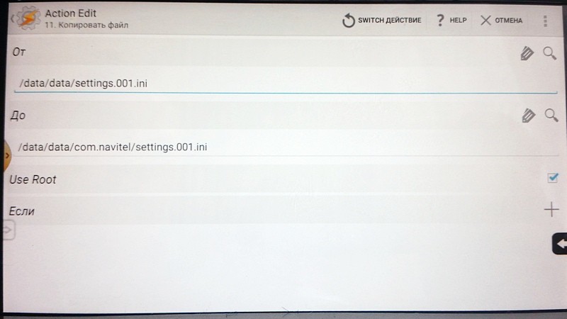

Как то уже говорил, что если завершать Navitel таскером, то при следущем запуске навитела он ругается на некорректное завершение.
Решил так, после завершения навитела в таскере идёт команда копировать файл, которая вместо файла с некорректным завершением подкидывается файл с корректным завершением.
Вложение 44075
Поставьте Xposed и модуль к нему и всё ругаться перестанет.

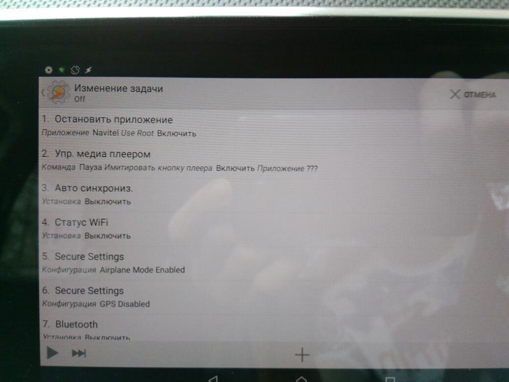

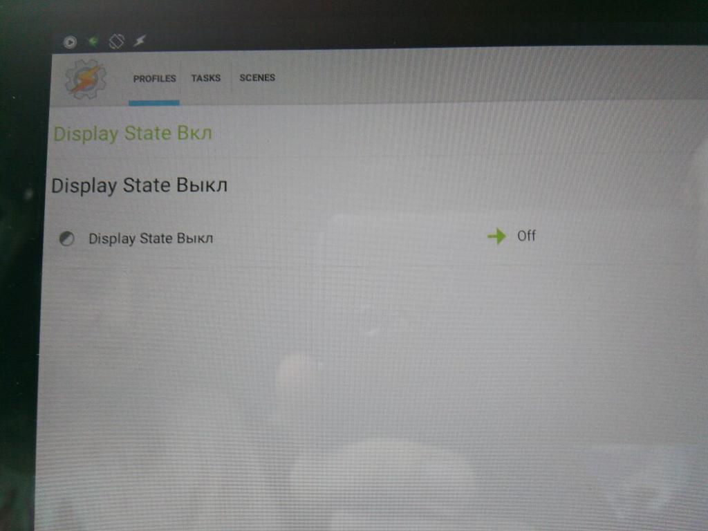

Фигня какая-то , добавил в скрипт выключения завершение работы приложения навител использовать рут. Но если просто нажимаю воспроизвести скрипт - все отрабатывает навител закрывается, а приреальном гашении экрана навител остаётся включенным, хотя без него все остальные команды отрабатывает

Нужно выйти из задачи в главное меню Таскера, иначе команты не работают.

Да я знаю про это, иногда срабатывает но очень редко . в основном остаётся памяти

Да поставте Xposed и модуль и все, без него все равно, прошивка -не прошивка.
xposed стоит, думал просто таскером для начала попробовать. Проблема то не в том что навител с ошибкой запускается после убивания, а убиваться не хочет почемуто. А xposednavitel насколько я понял по описанию только ошибку при запуске исправляет
