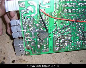

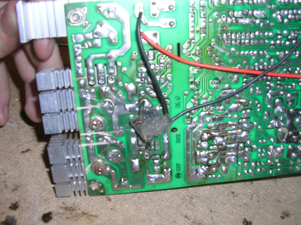

до переделки все работало на ура.
бп microlab m-atx 360w, схемы на него не нашел

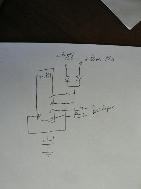

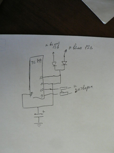

сделай питание 494 вот так
sandrelo вне форума   Ответить с цитированием

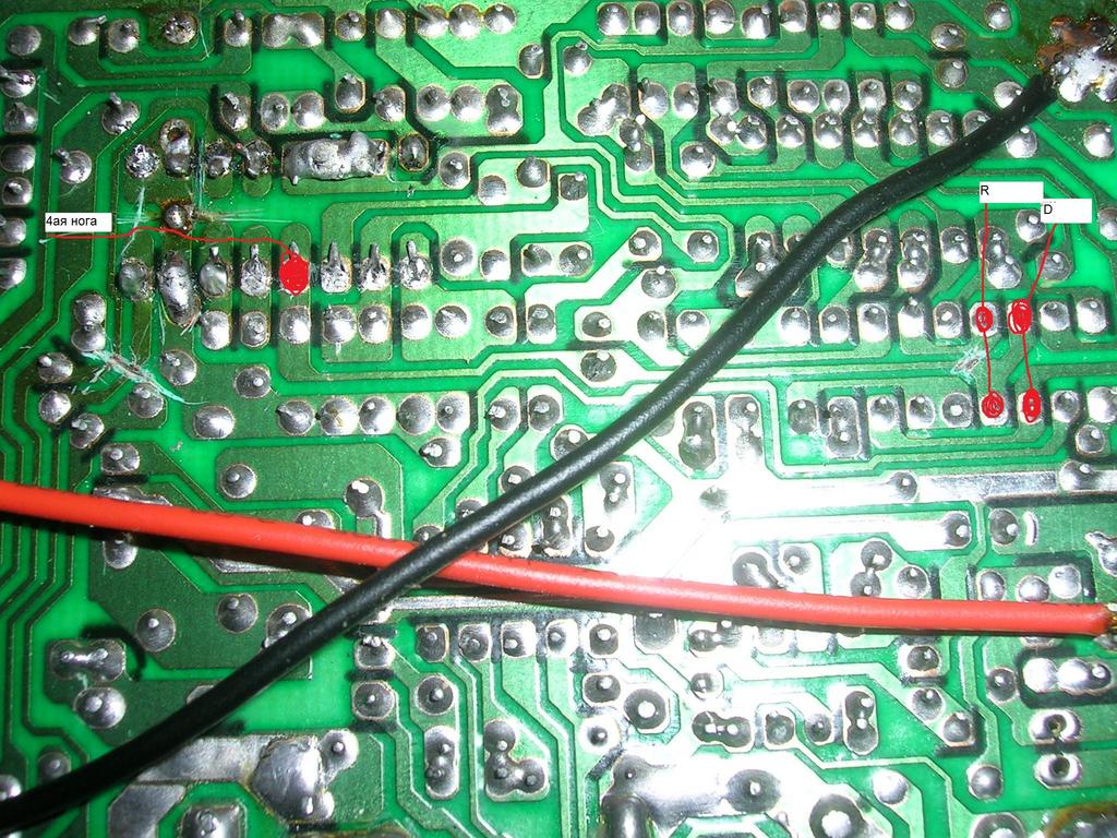

отключай от 4 ноги КА7500 проводник идущий к R56 и D52 , и будет всё в норме

у меня 360w, а не 350. часа 2 пытался найти r56 и d52.
а ниче не будет если у транса 3+3 первичка?
обновление)
нашел диод и сопротивления которые вместе от 4 ноги, прорезал дорожку. все запустилось, но напруга вместо 12В подает 11-11.7 вместо 5в дает 4.6-4.9, а вместо 3.3В дает 3.4. Что теперь смотреть? транс перематывать на 4+4?

на КА7500 на четвёртой ноге смотри
должно быть одно сопротивление на землю остальное отпаять
вот что я сделал, а сопростивление на землю я так и не нашел

с напругой справился кинув землю на сопротивление, бп так же заводится сразу сам. при подключении 2х приводов и винта выдает 11.5-12.5В, меньше 5В не падает и 3.4 стабильно. Подключил старый селерон300 тот в ступоре видимо из за того что б.п. сразу подает напряжение без его запроса, напряжение сразу падает вместо 5 выдает 3.6,вместо 12В дает 8.88 это я мерил на шнурке для приводов
