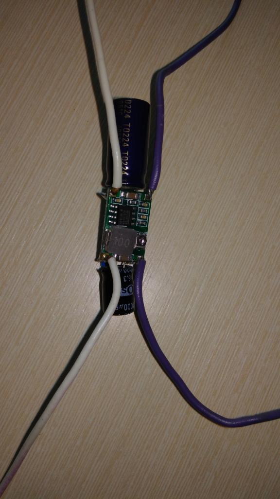

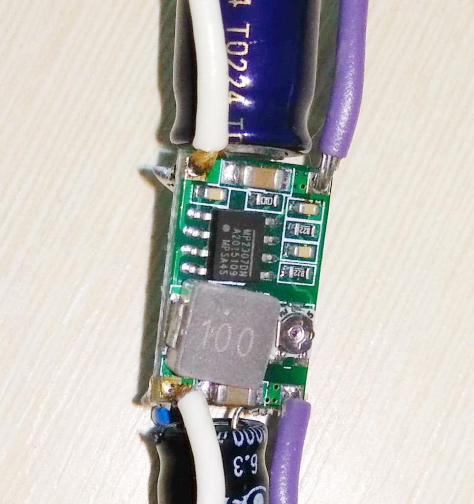

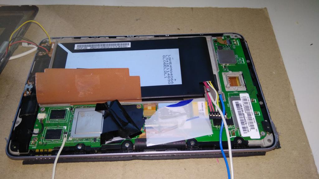

снова нужны ваши подсказки.
запитал планшет блоком питания, который на фото.
подключен параллельно аккуму. аккум не убирал.
несколько дней планшет работал без сбоев, а сейчас - когда машина не заведена - работает без проблем, а когда заводишь - зависает и перзагружается "по кругу".
что делать?

может напряжение завышенное на выходе БП ? не ?

Сообщение от Ztorba Посмотреть сообщение
что делать?
Уберите внешние конденсаторы и попробуйте без них.
