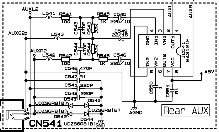

Сообщение от Kacap Посмотреть сообщение
Ocherk, лучше (читай "обязательно") взять БП с гальваникой по земле, в теме мильен раз обсуждалось, у Rage2 такой стоит, можешь в его проекте посомтреть
Или воспользоваться балансными входами на усилителе (если есть, конечно).
У меня как-то получилось без гальваноразвязки, я в начале и не понял почему. Решил посмотреть что на входе у головы (pioneer 88rs) - и что же я увидел? Всё та же ba3121

Сообщение от AMurchick Посмотреть сообщение
Вот я ж.... чуил, что там что-то не ладное!)))
Alex-NN, кажись я был прав, поэтому у тя КИСы и не жужат ))))
AMurchick, спасибо за расследование.
