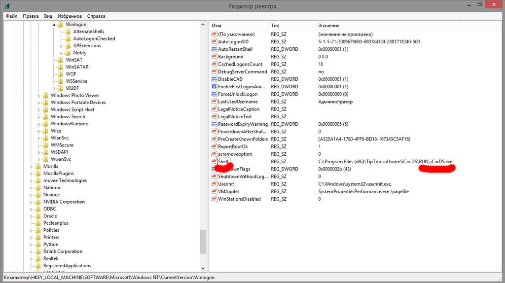

Я про это (тут одно действие - запустить icarDS+explorer_REG.exe):
http://pccar.ru/showpost.php?p=402662&postcount=73
Качай архив, кликай дважды по icarDS+explorer_REG.exe
Перезапускай ОС.
Если , что-то не так (то впиши в Shell вручную) :
1. Записывается в реестр ссылка на файл , эта:
C:\Program Files (x86)\TipTop software\iCar DS\RUN_iCarDS.exe
Верка в реестре
HKEY_LOCAL_MACHINE\SOFTWARE\Microsoft\Windows NT\CurrentVersion\Winlogon
Кликнуть по Shell и прописать путь.

Старый 09.06.2018, 04:39   #888
