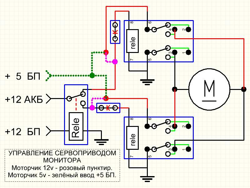

На работе уже есть нарисованная схема, с управлением от 2х кнопок!
Завтра подумаю, чтоб сам выезжал и заезжал. Вечером отпишу.

Вот лови

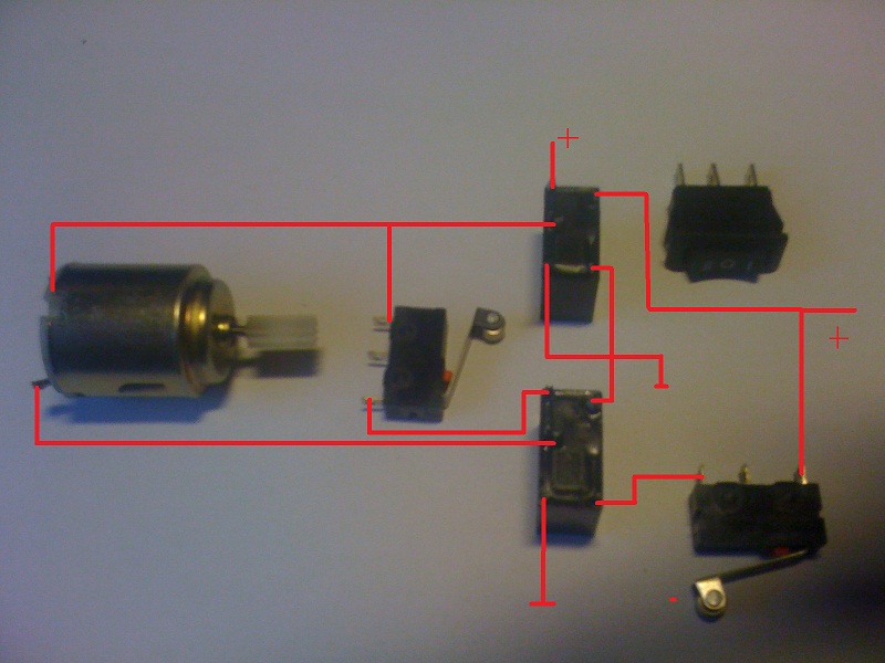

Подскажите что не так спаял по схеме но ни чего не происходит релюшки использовал OMRON G5SB-14 12V DC (понял по датащиту что контакты по другому но как правильно спаять не знаю): поправьте на рисунке пжлста как правильно!!!!!!! . ( и можно ли по данной схеме подсоединить клавишу как на рисунке.

деталек маловато никак робить не будет кз получаецо
вверху постил схему она 100% робит! проще ни как не сделать.

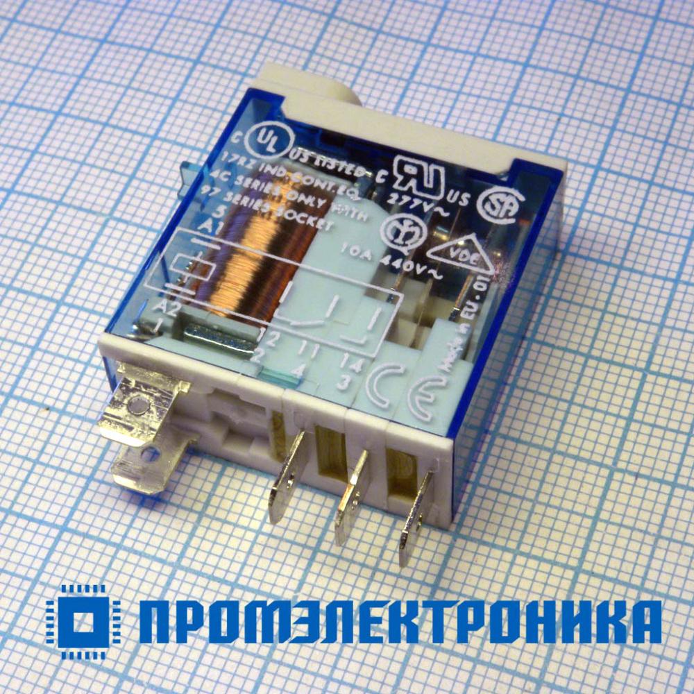

http://www.promelec.ru/catalog/408/1301/1308/0/
пять релюшек, два конечника

А как же сложно(( И за что мне 4 по физике...! Gosha39 а зачем пять релюшек? у меня же один моторчик!от 12 работает. Вот предложили из другого форума вот такой вариант

С кнопочкой всё просто, а 5 реле чтоб всё делал сам! БП завёлся, моник выехал; БП вырубился моник заехал. Самому Ничего делать не нужно.
если на +12 БП повесить АСС, то от наличия ключа в замке , будет зависеть положение моника
