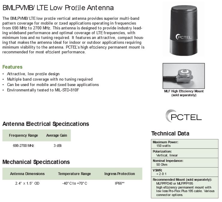

Кстати, у них сейчас появились новые модели антенн PCtel типа "цилиндр", в том числе, заточенные под LTE! Например, модель с диапазоном частот от 700 до 2700 МГц, которую можно использовать как для WiFi или Bluetooth, так и для GSM или LTE, в общем для любых девайсов от 2G до 4G.

В ней нет GPS ((

есть похожая антенна чисто GPS

вообще не понятно что она может кроме GPS
я остановился на calearo 7727090

только GPS и может
Calearo тоже хорошие антенны.
