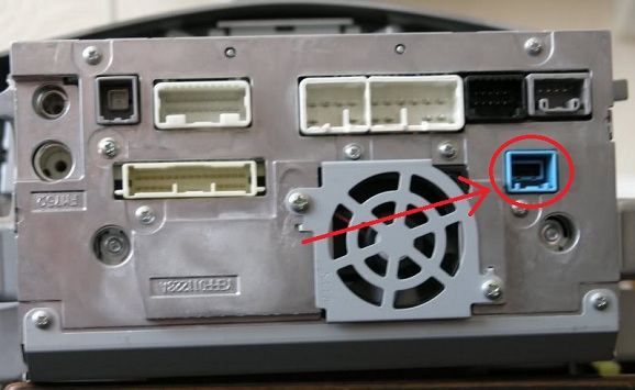

А что такое GVIF ?
Пошел гуглить...
Получается если такого разьема в башке нет - то нет и GVIF так ???
Поправьте меня если нет ...

Сообщение от Alex EX Посмотреть сообщение
А что такое GVIF ?
Пошел гуглить...
.....Поправьте меня если нет ...
Да, все верно. GVIF в первом приближении аналог HDMI но только по одной витой паре, даже не HDMI, а DVI, так как звука там нет.
