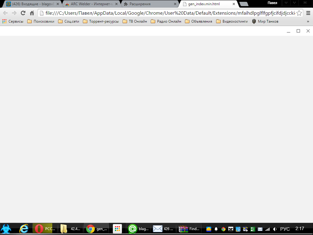

так с картами вроде понятно думаю разберусь, а по поводу открытия файла так это в инструкции написано
В этой же папке открываем файл gen_index.min.html.
Сразу после кода:
<script src="gen_index.min.js"></script>
вставляем:
<script src="getGPS.min.js"></script>
так вот открываю я его и вот что вижу
разобрался оказывается нужно открыть блокнотом и в конце списка вставть строку
уффф ну если придётся повторить всё это то я уже сам смогу в принципе не так уж и сложно главное один раз попробовать
