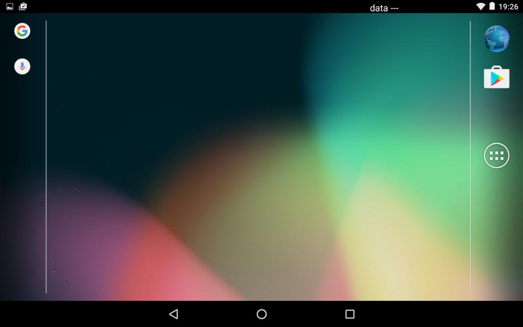

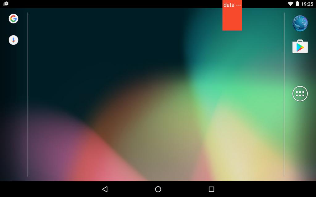

Не элегантно конечно, но более-менее мне подходит - во вложении пару скриншотов. Для этого при настройке виджета укажите в пункте "Расположение текста" > "Вверху слева" (или по центру, или справа). И задайте прозрачный фон. Так же можете подобрать размер шрифта.
Так примерно и предполагал,спасибо. Но мне немного не подходит,так как оболочка у меня на сценах Таскера организована. И при появлении сцены,она виджет будет закрывать. А шторку уведомлений видно всегда,поэтому подожду Вашего решения со шторкой.
