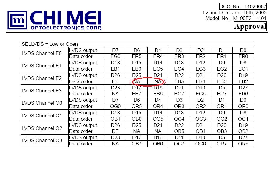

Han2001, вот картика из пдф на матрицу что стояла на этом контроллере. Как видите там в каналах Odd2 и Even2, тока DE.
Ещё там есть примечание, что матрица работатет в DE-mode. Что это зарежим конечно не описывается. Поповоду софта, счас запакую и выложу что есть. Скачал с сайта производителя MTV412,312 чипов, но не разбирался ещё. Прогарамиится вроде по обычному комку.

Отредоктировал свое не верное высказывание. DE mode это режим управления матрицы с использованием сигнала DE (обычный режим работы), перепутал его с Fixed mode некоторых матриц (где сигнал DE с наруже не подается). Теперь вернемся к вашему случаю. Да действительно есть и такие матрицы которые работают лишь на 2 синхросигналах (DE и CLK), век живи век учись. Сегодня наконец то скачал ваши архивы. Судя по пдфке на матрицу в архиве и пересмотрев пдфки еще несколько подобных матриц понял, что сигналы Hsync и Vsinc закладываются в сигнале DE и их дополнительное самостоятельное присутствие в LVDS сигнале приведет к неправильной работе матрицы, о чем сказано на 15 стр, под таблицей п.6.1 в пдфке на вашу матрицу, а следовательно в LVDS сигнале контроллера который был расчитан на эту матрицу, синхросигналов Hsync и Vsinc просто нет, но скорее всего в подключаемой матрице от ноута они присутствуют и учитывая тот факт что параметры синхросигнала DE подаваемый с контроллера не соответствует необходимым параметрам того же сигнала подключаемой матрицы у вас ни чего не получилось и не получится без перепрошивки данных конторлеров под матрицы которые подключаются.
