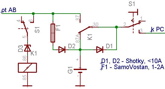

Хлопцы, чего-то здесь застой в схемотехнике
А давайте обсудим мой набросок:
“Дыры” в этом решении есть, серьезные, но вполне преодолимые, открывать секретов сразу не хочется
Решение по цене одно из самых бюджетных и надежных.
Обсуждаем нюансы…

Сообщение от eug_car Посмотреть сообщение
Обсуждаем нюансы…
А вы читали про две проблемы?
Советую очень внимательно почитать и подумать:
http://forum.pccar.ru/showpost.php?p=31660&postcount=50
http://forum.pccar.ru/showpost.php?p=36297&postcount=85
Если вы считаете , что это вам не помеха , я первый в очереди на покупку!?
