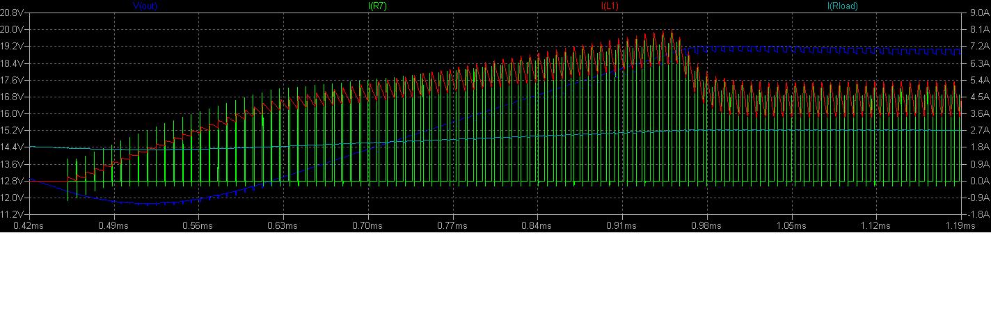

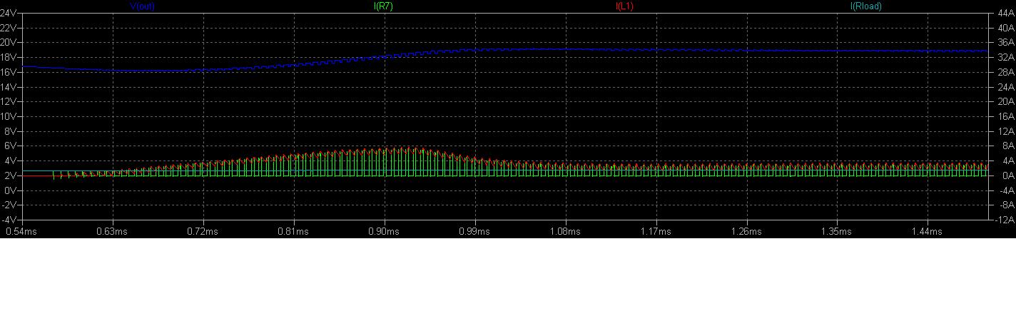

2 Dolphins Cry Проблема в насыщении дроселя и(или) в неправильной частоте преобр. Вот пара "кривулек" Uвх 12В Uвых19 Iнагр 2.7А и 1.5А Обратите внимание на пиковый ток во время переходного процесса
Да-да, спасибо, я тоже на дроссель грешу.
Однако, не имея опыта и знаний для расчета правильных характеристик индуктивности, приходится подбирать дроссель опытным путем.

Сообщение от Dolphins Cry Посмотреть сообщение
А вот это лишнее Наподбирать можно такого.... По расчетам получается, что при таких характеристиках преобр: Uвход=10в-16В Uвых= 19В Iвых=4А Fosc=160кГц(т.к. при указанных в схеме с 3843 частотозадающих цепях получается по номограмме 150-160 кГц) L=22 мкГн Icoil макс = 9.5А (некоторое отличие от авторских 17мкГн обьясняется скорей всего другим диапазоном Uвход и возм. Fosc) с точки зрения мин потерь и стоимости рекомендована катушка на сердечнике 77120-A7 фирмы MAGNETICS ( KOOL-MU_125u MAGNETICS, Ae_min(Мин сечение)=0.192cm²) из материала KOOL-MU с проницаемостю 125u и размерами:
нар.диаметр=17мм вн.диам=10мм высота=7мм
Обмотка 17вит. сложенных втрое проводов 26awg(d=0.5мм) кстати если обмотка будет влазить в окно, то можно (и нужно) вчетверо сложенным проводом намотать. Колечко можно заказать на сайте магнетикса (как образец) или купить в ferrite.com.ua или в космодроме. Кстати через транзисторы также течет указаный ток (ок.10А) а запас по току необходимо иметь прим. 2-3хкратный да плюс макс. рассеиваемая мощность... ну в общем платку я бы переразвел под др. транз

Сообщение от AlexNemo Посмотреть сообщение
Из компьютерного БП достал кольцо нар.д=23, вн.д=19, высота=10. Я так понимаю, что такое подойдет (сечение получается 0,4см2, правда я не знаю, какая у него проницаемость).
Имеется провод диаметром 1мм. Получается, что для сохранения площади сечения, достаточно одинарным проводом 1мм намотать вместо 4х0.5? А если сделать сложенным вдвое 1мм, то вообще хорошо получится?
И как влияет количество витков на работоспособность и производительность? С увеличением кол-ва витков индуктивность увеличится (работать будет), но эффективность снизится?
Желтое с белой полосой на торце? Не
очень оно подходит, потери большие на 160кГц, хотя можно и частоту преобразователя понизить до рекомендованных 50-70кГц. А так- это Т90-26 сердечник из распыленного железа (Iron Powder Cores) c u=75, AL=70 рассчитанный на работу с частотой 50-70кГц. Сердечники COOL_MU покрашены в черный цвет.
Дело не столько в сечении провода, сколько в скин-эфекте, ток на частоте в 160кГц просто не будет проходить через все сечение провода, а будет пытаться протекать ближе к поверхности, а провод будет греться. 0.5мм проводом намотаны 2 обмотки на твоем "колечке с БП" (дроссель груповой стабилизации)
Дроссель накапливает энергию, когда ключ замкнут и отдает ее в нагрузку когда разомкнут. А в принципе теме "как оно работает" посвящены сотни книг и пересказывать их Самые извесные авторы-Семенов, Браун и тд. По поводу дроселей
L(мкГн)=AL*(N*N)/1000 т.е. N(число витков)=SQRT(1000*L()/AL)
где L-индуктивность AL-справочный параметр сердечника, N-число витков для получения необходимой индуктивности на конкретном сердечнике характеризующемся параметром AL. Подробнее на ferrite.com.ua в разделе справ. материалы. см. например "Трансформаторы и дроссели для импульсных источников питания".
Если изменять частоту преобраз, то для 50-60 кГц на Т90-26 сердечник(желтое колечко с белым торцом из БП) нужно намотать 28 витков. А потом возможно понадобиться чуть подобрать частоту по макс. КПД т.к. китайские сердечники .....
