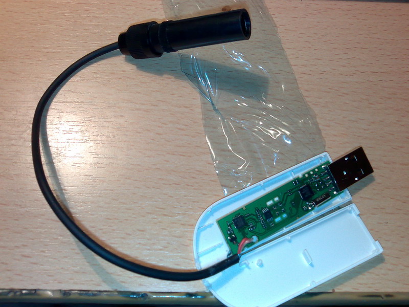

Антенну так и не подключил ещё к 12в, но и так можно слушать иногда пошипывает правда. вот фотки как запаял, экран припаял с обратной стороны зачистив от лака землю, на фото видно примерно, да и корпус откуда проводок выходил пришлось расточить т.к. этот провод толстый:

а провод какой? вроде же надо чтоб 75 или 50 ом был не помню точно, мож гоню

Фиг его знает что за провод, называется микрофонный. Там внутри 2 жилы и экран, вот эти две жилы я скрутил вместе и запаял на сигнал, ну экран на землю. А если брать телевизионнный 75 ил 50 ом он сильно толстый и жила толстая в такую фигулинку замучаешься припаивать отрываться будет, хорошо если не с куском платы, там всё такое мелкое и тонкое.

На штатный ловило - никак... на внутреннюю антенну(втыкаю в разъем который припаял), но без включенного усилителя ловит даже в движении. Динамит вообще хорошо ловит. Правда в разныйх районах города разное радио лучше ловит. Но всё в режиме моно, на стерео вообще тихо. Доведу провод питания до антенны тогда посмотрим что будет.

Подключил + к антенне.. намного лучше стало, но всёравно короткие пшики иногда проскакивают. Но не напрягает сильно. Сделал несколько записей в движении выложу кому будет интересно. С антенной даже на стерео иногда работает..
