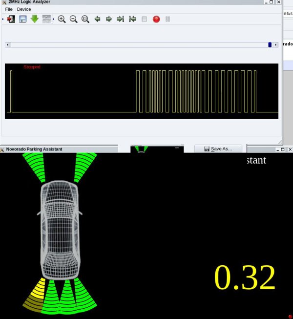

Григорий, в сумме в проекте поучаствовали 3 человека, включая меня, потратили около 400 часов. Отчасти, связано с тем, что бойцы больше работали с Atmel, я когда начинали проект, вообще ничего не понимал в микроконтроллерах, сейчас мы за день делаем обьем, на который раньше уходило по неделе (настроить прерывание например). В задаче в комплексе сплетаются электромагнитные проблемы, отладка микропрограммы контроллера, а также достаточно комплексное ПО на стороне PC.
Скажу только, что тему эту будем развивать, и доведем до ума, что бы люди могли пользоваться. То же самое и с cupertino - как только задышит парктроник, я вернусь к нему, может быть будет возможность поставить несколько программистов.

В оригинальном дизайне Robby есть фундаметнальная проблема, которая может позволить его схеме рабоать лишь только с одним типом парктроника. Кроме того, на ней в принципе нельзя реализовать вариант, когда USB просыпается, когда активирован парктроник.
(Robby использовал CCCP1 вход для PWM, соотв. для другой модуляции, на эту ногу нельзя поставить Interrupt On Change).
В общем, удалось добиться стабильной работы парктроника, с очень высокой скоростью реакции. Грубо говоря, можно махать транспондером и он практически в Real Time отобразит расстояние.
По сути, скоприровали решение, которое сам микрочип применил в логическом анализаторе внутри PicKit2 +

Думаю, что готов к раздаче, сейчас сьезжу на речной, и вечером буду заниматся обновлением микропрограмм для изготовленных устройств.
Особую благодарность хочется высказать изделиям с ярлыками Электрон Комплекс, благодаря им мы потеряли две недели, разбивая голову в тщетных попытках понять, почему такой дикий шум и лопается изоляция на катушках. Господа в принципе не проверяют качество своей продукции, да и обычному человеку в голову не придет перепроверять например номиналы, если надпись гласит некую величину. Впрочем, непонятно кто этот ярлык прилепил.
Картинка - вот так выглядит правильная гребенка от корейцев, а не то что мы тут с ужассом наблюдали.
