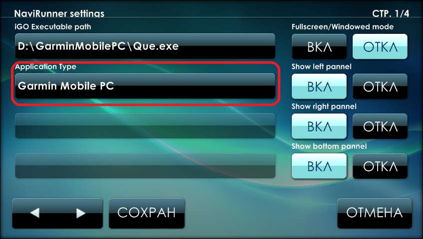

По Иго и перезагрузке гляну, почему так происходит.
ПО Гармину: проверь или выставил ты тип приложения на "Garmin Mobile PC" в настройках плагина. Если выставил и при этом Гармин все равно падает, то вышли мне плиз логи (error.log и NaviRunner.log) сразу после неудачного запуска Гармина.
У меня они лежат в C:\Users\Pepper\AppData\Local\Centrafuse
и C:\Users\Pepper\AppData\Local\Centrafuse\Plugins\N aviRunner
Буду очень признателен.
Клаву как раз начинаю реализовывать - техническая часть уже заложена и реализовать ее не проблема. А вот над идеей, как сделать ее поудобней в использовании пока думаю.
Pepper вне форума   Ответить с цитированием

Старый 11.11.2009, 16:48   #88
Pepper
Регистрация: 18.06.2009
Машина: Renault Megane II
Сообщений: 67
Pepper is on a distinguished road
На первой странице настроек, сразу под путем к exe файлу.
Старый 11.11.2009, 17:03   #89
d@mon-s
Регистрация: 02.11.2009
Сообщений: 112
d@mon-s is on a distinguished road
Сообщение от Pepper Посмотреть сообщение
Ага, спасибо! Уже сам нашел.
В общем, работает и работает нормально.
НО: при смене данной опции (точнее опции выбора типа приложения) с персого раза как то не корректно сохраняет. Возможно связанно с тем, что я за один подход менял тип приложения, а потом путь к нему и сохранял без перезапуска ЦФ.
И еще, если не секрет, где ты хранишь настройки (тип приложения, путь и т.д.)? Можно в личку.
d@mon-s вне форума   Ответить с цитированием
