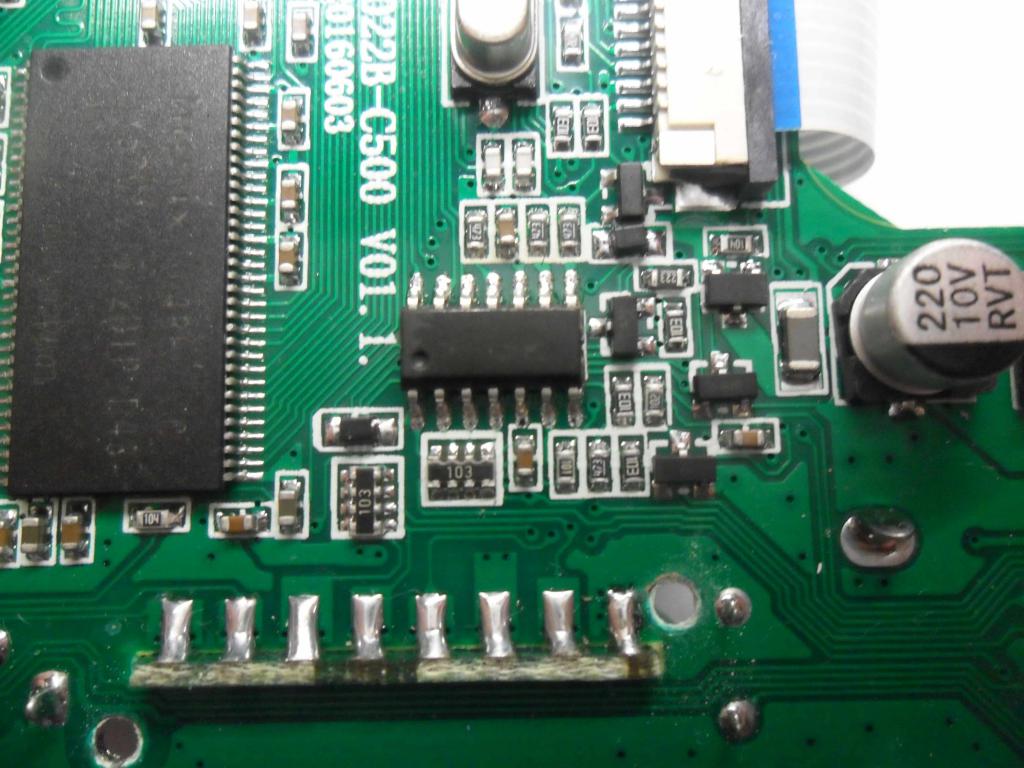

Всем доброго времени суток. Есть проблема в определении маркировки контроллера питания. Кто нибудь на своих аппаратах может прочитать маркировку контроллера.
