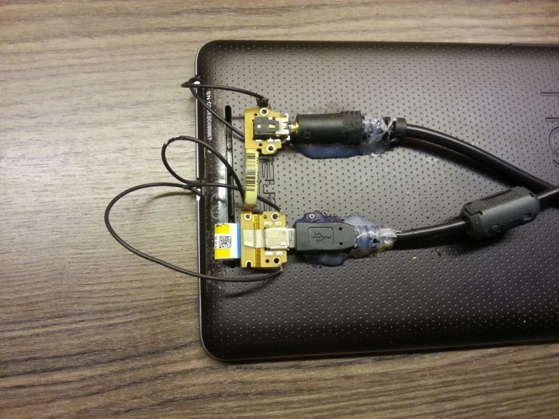

Сообщение от Vitai Посмотреть сообщение
Но кто-то вроде писал, что винтики, которые держат плату выхода micro usb , являются массой, поэтому если их открутить она пропадет. Значит надо дополнительно и массу выводить
Если имеете ввиду вот такой способ. То стоит отказаться,работает нестабильно. Если спаять сами не сможете,то лучше в мастерскую.
