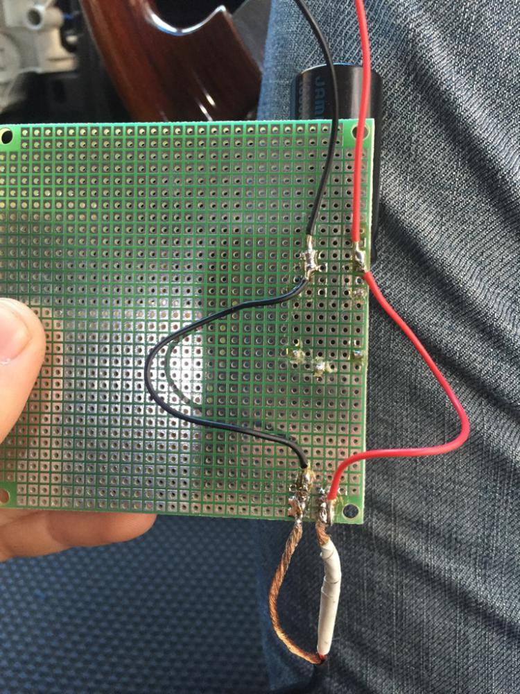

Вот так конденсатор же должен быть?!
Вот снял видео на блоке питания robiton k3000s
https://youtu.be/3fzBrWpj24k

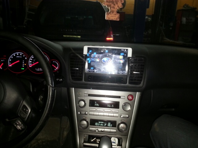

Вот и дочитал я этот роман на 92 страницы, аж прослезился что он закончился и канкретного решения я не нашел для себя
Суть такова: ставлю таб 4 8" будет сьемным
Отг идет в хаб (+ разорван, сегодня и минус разорвал, все также дальше работает) d-link 7 черный там стоит обд читалка и звукавуха в скоре когда придет вставлю изикап но питание хачю на нее отдельное пустить от зарядки китайской (посмотрим если так заработает, думаю должно и петли не будет если в дальнейшем поставлю блок с развязкой)
Питается это все пока от dcdc-usb mini-box пока стоит диод на провод зарядки планшета (иначе без него планшет посылал импульсы на питание хаба после чего по возврашению асс хаб не инициализировался)
Присудствуют помехи в звуке и хачю чтоб звукавуза сразу после вытаскивания ключа отключалась(отваливалась) и звук шел через родной динамик планшета. Часто жду в машине и хачю посмотреть фильм а тут либо ключь включеным оставляй либо жди 1 мин таймаут бп, либо провод выдергивай. От сюда 2 варианта
1. Убираю диод, ставлю реле на + хаба и ставлю усб изолятор на сабре
По идее помехи уйдут, и хаб будет отваливатся сразу после вытаскивания ключа (можно реле с таймером на секунд 5 чтоб каждый раз при пуске матора не отваливалось)
Пока потестил путем выдергивания провода питания из хаба, вроде все работает как задумано
Второй вариант оставляю этот бп только для планшета и ставлю ндс10 на хаб = земля развязана (по усб минус отрезан также как и +) и подключать ндс по асс
Впринцепе то на то и выходит
И собственно сам вопрос:
Есть ли какой готовый бп каторый будет с возможность програмировать таймаут по усб и в катором будет гальваническая развязка? (Dcdc usb полностью устраивает вот только наводки достали) и с доставкой в америку?
Паять умею, не гений конечно, но руки от куда надо.
И если готового нет, то какой из 2 приведеных мной вариантов лучше? Еще вчера рвался заказать усб изолятор но чтото почитал отзывы на их сайте и передумал. Уже заказал ндс10 но дочитал тему и написал с просьбой отменить заказ и опять скланяюсь к изолятору.
Офф вот так выглядеть примерно будет
