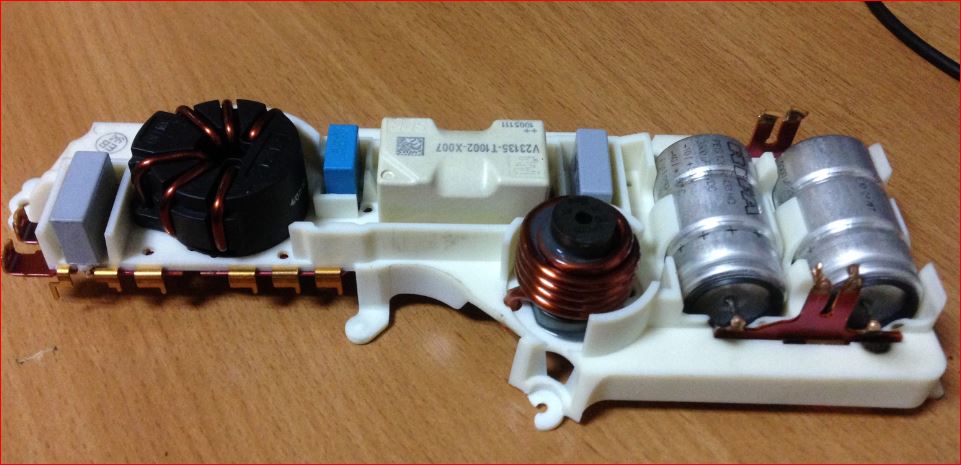

Я делал так, из железок электро рейки фольсваген
ID:	44387   Нажмите на изображение для увеличения

Ну у тебя М4 стоит зачем то, ему квадрата 4 надо. Моему компу хватает и меньше)))
БП импульсный, поэтому имеет привычку фонить во все что можно и в бортовую сеть автомобиля тоже. Поэтому и ставят входной фильтр.
А можно фото или ссылку распределителя
Это не устройство, это два болта М6 в коробе, на котовые приходит +и- с АКБ, с другой стороны уходит на потребители.

Если свист БП не напрягает, то пофиг. Либо хороший фильтр делать.
Можно по фильтру для м4 подробнее, какое кольцо (марка,диаметр,сколько витков,) А то по ссылке выше для Б.П. м2.
