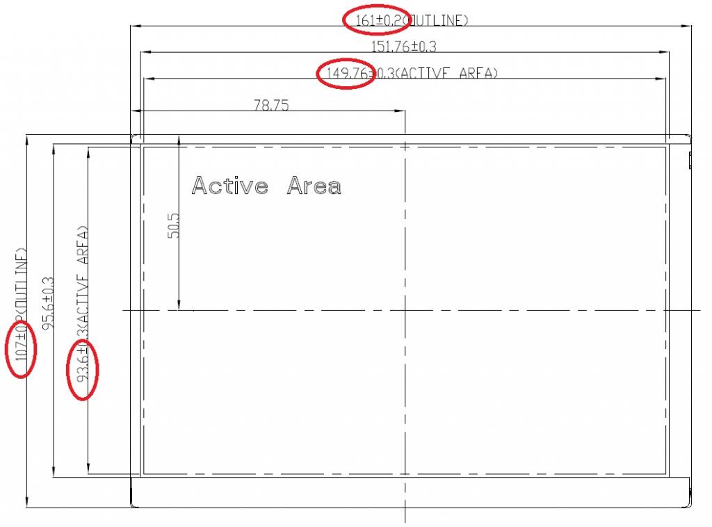

Для меня более показателен HSD070PWW1-B01:

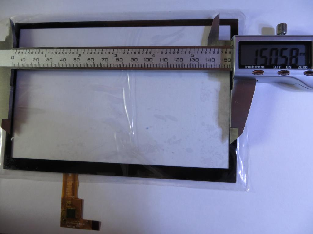

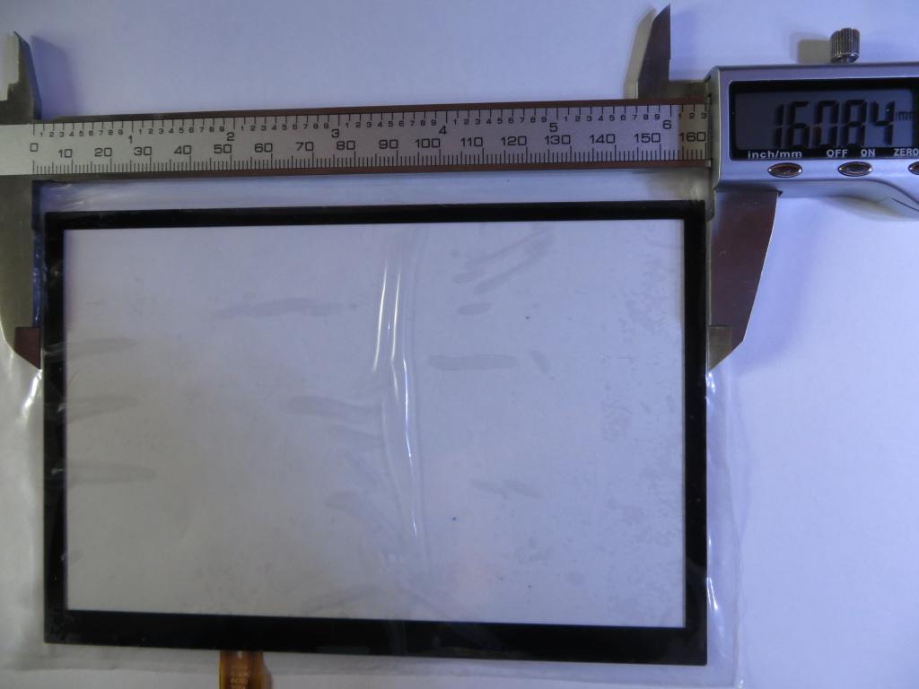

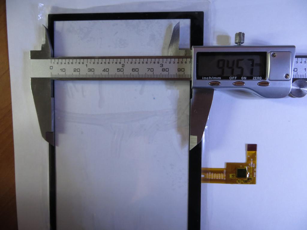

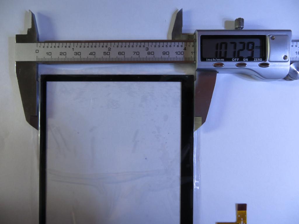

Сама тач панель:
ID:	37917 Нажмите на изображение для увеличения
ID:	37919 Нажмите на изображение для увеличения

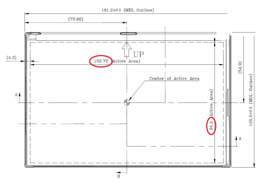

Если взять в рассмотрение N070ICG-LD1 то вообще идеально все:
