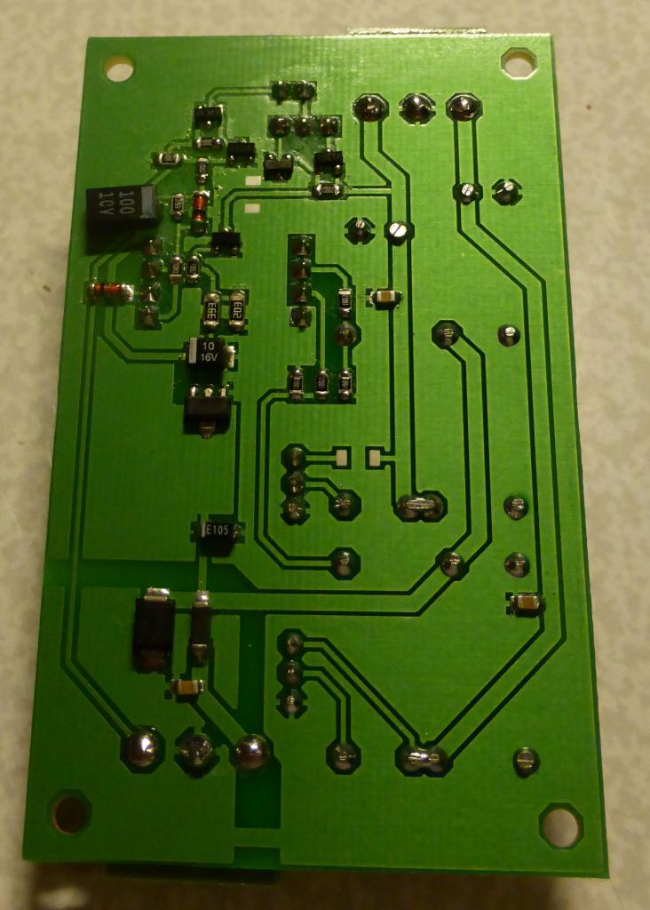

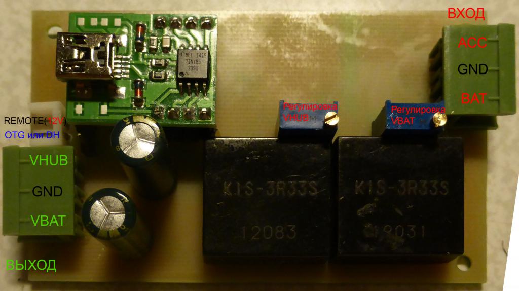

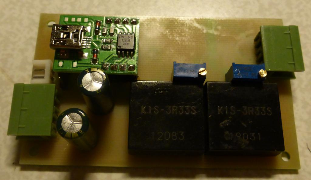

Вот последний вариант на КИСах.
ОПИСАНИЕ
1. алгоритм работы
-постоянное напряжение 4.5в на выходе БП для планшета (на контакты вместо контроллера или батарейки), но отключается если АСС отсутствовало более 17часов.
-при вкл АСС, через 2 сек подается 5.2 на хаб, еще через 3 сек - на ОТГ(пропадает GND для ДХ).
-при выкл АСС, через 5 сек напряжение на ОТГ пропадает(вкл. GND для ДХ) (сглатывание кручения стартера), напряжение на ХАБе держится еще 20мин(*), если в течении этих 5 сек АСС возвращается, то отключений не происходит
-после того как появилось напряжение на ОТГ, спустя 1сек появляется +12в REMOTE(для включения усилителя, исключает громкий "ПУК" в динамиках), и сразу пропадает, если асс выкл.
2. контроль напряжения акб
-при понижении до 11.5в и ниже, через 60 сек откл напряжение на ОТГ (вкл. GND для ДХ), еще через 10сек отключается питание ХАБа, и через 5мин полное отключение БП.
-при понижении до 9.5в и ниже, через минуту полное отключение БП (потребление 3.6мА).
-стабилизация напряжения
3. разъемы
вход:
-постоянные 12в от АКБ
-12в котрые появляются при вкл АСС (например прикуриватель)
-земля (GND)
выход:
+5.2в на USB OTG или GND на датчик Хола. ОТГ или ДХ Выбирается джампером на плате.
+5.2в на питание USB HUB
+4.5в на плату планшета
+12в - управляющий маломощьный сигнал для управления усилителем (REMOTE)
-земля (GND), (для версии с NSD земля отвязана от кузова авто.)
-весь выходной вольтаж настраивается потенциометрами.
4. Защита
- ESR и EMI фильтр.
- Переполюсовка ( требует установки внешнего предохранителя на 10А на шину +12 АКБ)

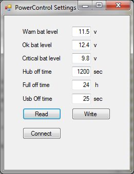

5. Настраивымые параметры (настраиваются по USB с компьютера - драйвера не нужны)
- граничные параметры напряжений для защиты от глубокого разряда АКБ
- временные параметры отключения хаба или полного отключения системы (20 минут и 17 часов по умолчанию)
6. Размер 51х83мм
