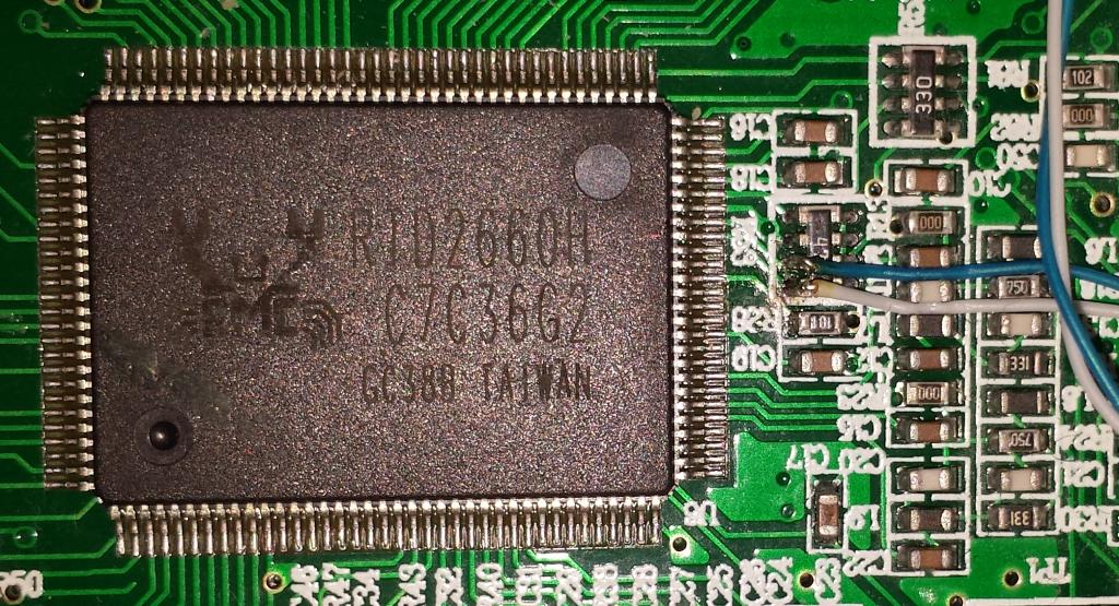

Старый 30.05.2014, 12:30   #966
fmark
Регистрация: 18.01.2012
Регион: 08
Сообщений: 34
fmark is on a distinguished road
Сообщение от fmark Посмотреть сообщение
Я вообще ничего не менял в скетче ancc. Он заработал сразу (чем меня поразил )!
Вот фотку сделал на всякий случай. Может вы припаяли ни к тем ногам ?

Старый 30.05.2014, 12:32   #967
ancc
Регистрация: 17.03.2008
Город: Новокузнецк
Регион: 42
Машина: 2003\Lexus\RX330
Сообщений: 1,192
там в другом дело, из rtd в ардуину данные идут, а rtd из ардуины данные считать не может почему-то. Из-за этого все управление не работает.

Старый 30.05.2014, 12:45   #968
oledv
Регистрация: 25.04.2012
Город: Оленегорск
Регион: 51
Машина: Pontiac Vibe GT 2.4 2009
Сообщений: 105
oledv is just really niceoledv is just really niceoledv is just really niceoledv is just really nice
fmark, понял, спасибо.
ancc, сори за мучения )
припаяны также, сегодня попробую на другом контролере, благо второй есть.
может 57 нога битая, только на передачу работает, по этому только ардуина и видит контролер, а обратной связи нет.

Старый 30.05.2014, 12:46   #969
fmark
Регион: 08
Сообщений: 34
Это интересно. Мне казалось, что всё работает.
Правда я проверял LCD контроллер (без подключённой матрицы) и видел, что в терминале есть отклик на команды, которые я посылал в RTD. А выполнял ли RTD непосредственно эти команды, я не знаю. Мне бы прошивку для AT080TN64, тогда я смог бы проверить всё по-настоящему

Старый 30.05.2014, 12:48   #970
ancc
Город: Новокузнецк
Регион: 42
Сообщений: 1,192
а в терминале какой отклик? это может быть сообщение самого скетча о том что он команду получил. По TN64 я протестировал все, отправлю сегодня.
