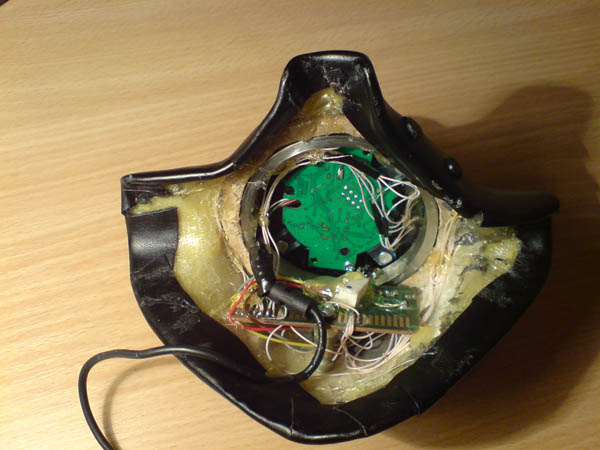

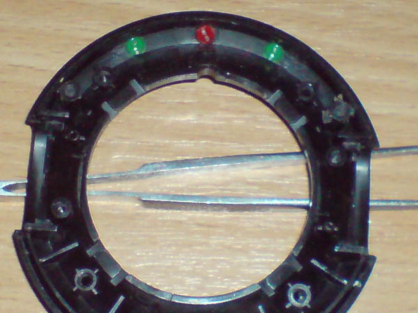

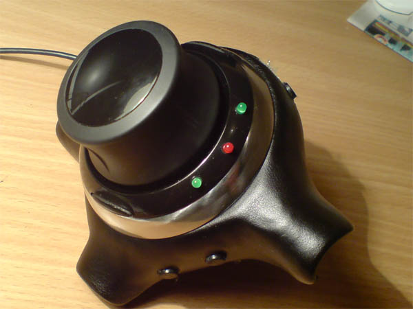

Немного модернизировал подиум 3D Connexion.
Причина- расширение возможностей управления без использования тача.

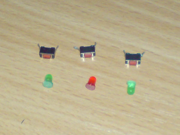

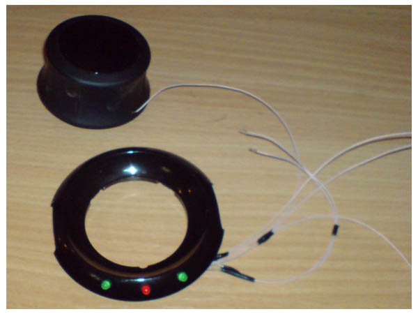

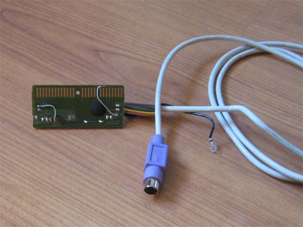

Добавил дополнительные кнопки, подключил к контроллеру клавиатуры PS2. Кнопки от панели старой магнитолы.
"Головы" сведодиодов, мне показалось, удобно будет нажимать наощупь.
На кнопки заведены виндовые команды типа "закрыть активное окно", "переключиться в другое окно" и несколько команд для управления нави.
Получилось довольно удобно.
Внутренности подиума выглядят не очень гламурно, но на функциональность это не влияет.
