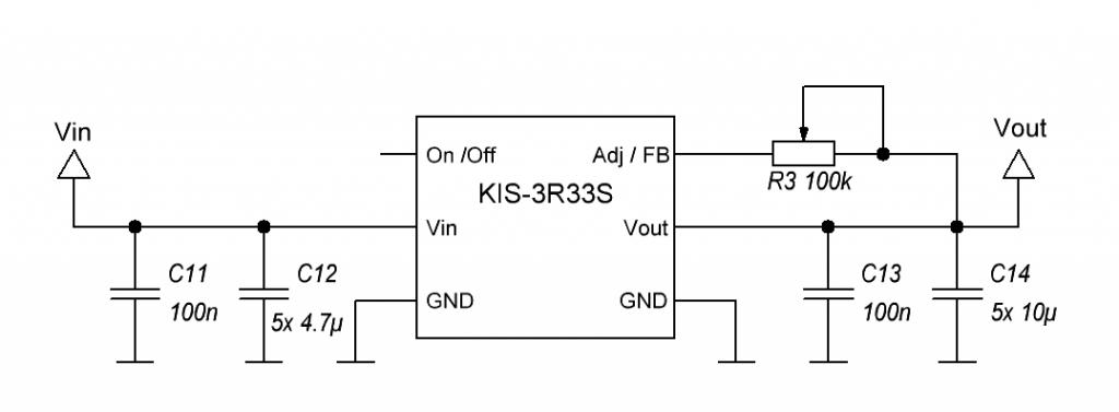

На место клемм батареи припаял выход стабилизатора описанного ниже.
Питание пока собрано на модулях "KIS-3R33S" безвозмездно презентованных Rage2, за что ему огромное спасибо!
Схема:

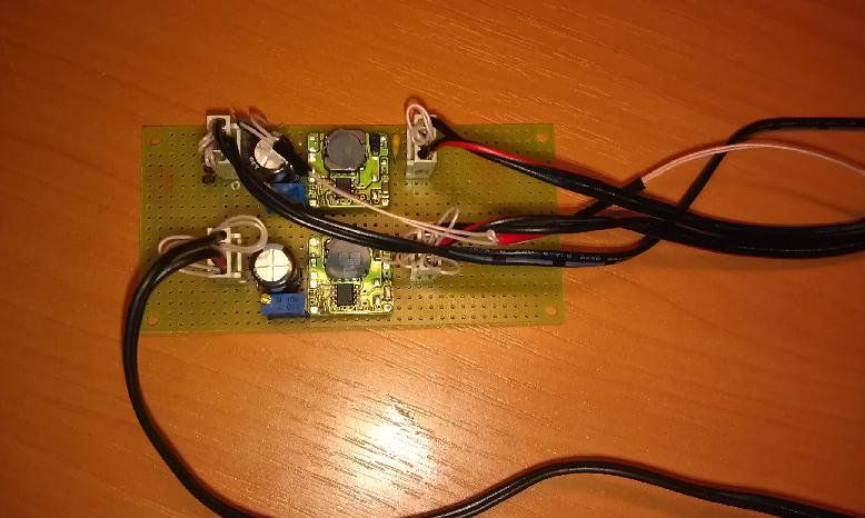

Собрал на монтажке пока:
Выходные напряжения соответственно:
1. 4,2 В. для подачи на контроллер планшета.
2. 5 В. для питания хаба.
Тестовая эксплуатация показала надежность данной схемы.
Греется приемлемо:
Модуль, питающий планшет совсем холодный,
Модуль питания хаба меняет температуру в зависимости от торчащей в хабе перефирии. Возможно, попозже заменю его на что-нибудь помощнее.
Общее потребление более 300 мА достигается только путем подключения к хабу внешнего USB -диска.
Следовательно опасения разряда АКБ автомобиля считаю сильно преувеличенными.
Автоматику включения-выключения питания пока обдумываю. Может быть, вообще откажусь от каких-то наворотов, а просто поставлю тупо физический выключатель на хаб...
Место установки модуля питания тоже пока обдумывается. Скорее всего закреплю его на "спине" планшета.

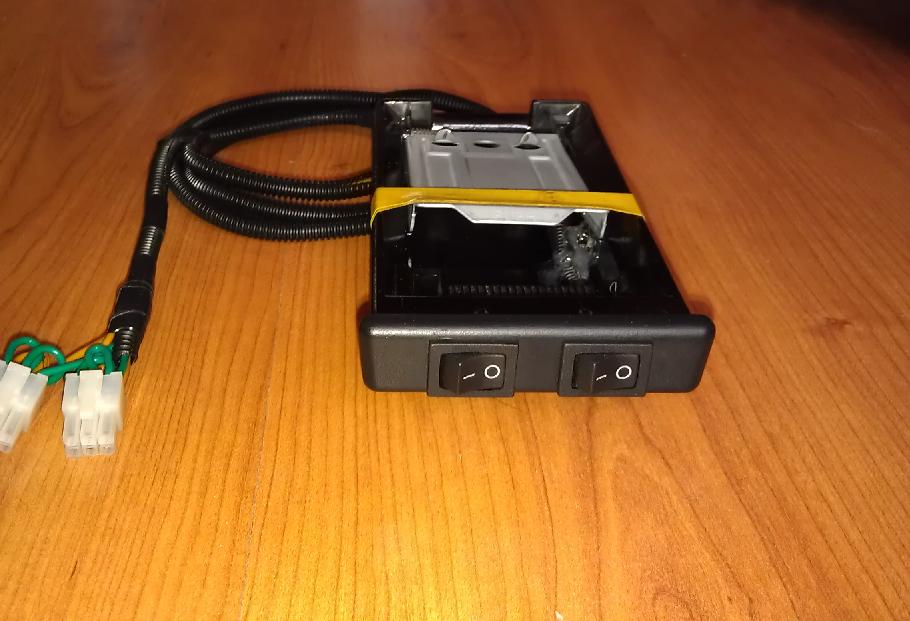

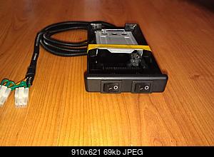

Выключатели установил в пепельнице:
Поскольку по прямому назначению она никогда не использовалась.
