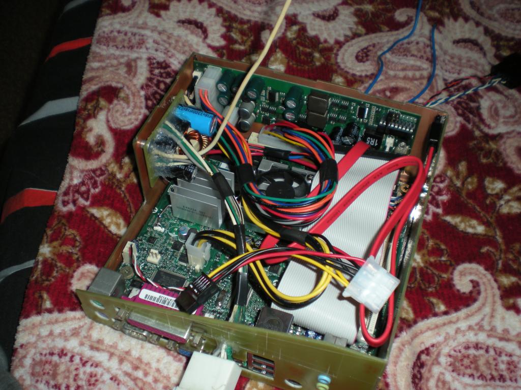

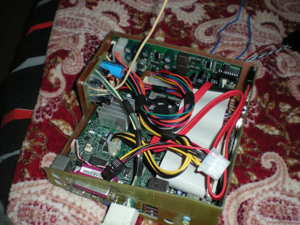

Компоновка:
Автомобиль VolksWagen Bora 1.6 Akl 1999

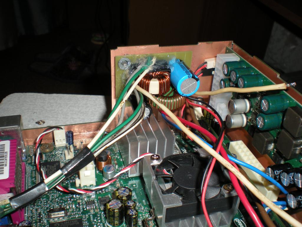

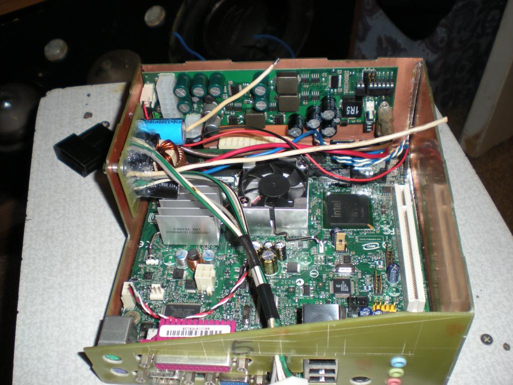

Корпус для пккар из Фольгированного текстолита (для экранировки)
Фильтр на питание
Системная плата Mini-ITX INTEL D945GCLF2
Жесткий диск HDD 2,5" WD Scorpio Blue 250Gb SATA-II 5400rpm 8mb
Блок питания M2-ATX
Автомобильный VGA монитор с сенсорным дисплеем CDL-TM7500
Автомобильный усилитель Mac Audio MPX4000
Автомобильный усилитель Sony Xplod XM-ZR604
Автомобильный джойстик Sony RM-X4S
Еще плюс вся акустика, перечислять не буду.

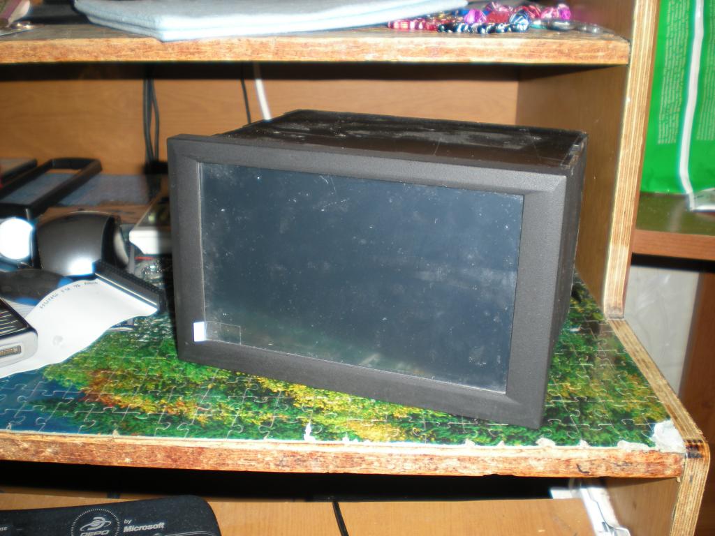

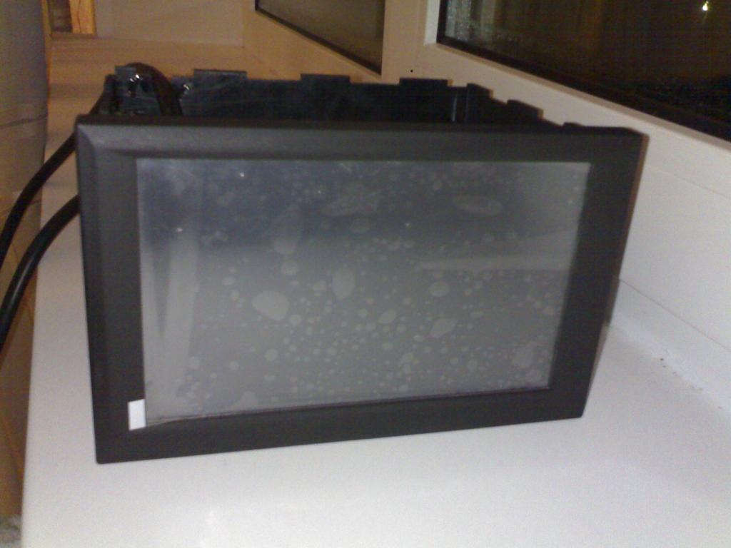

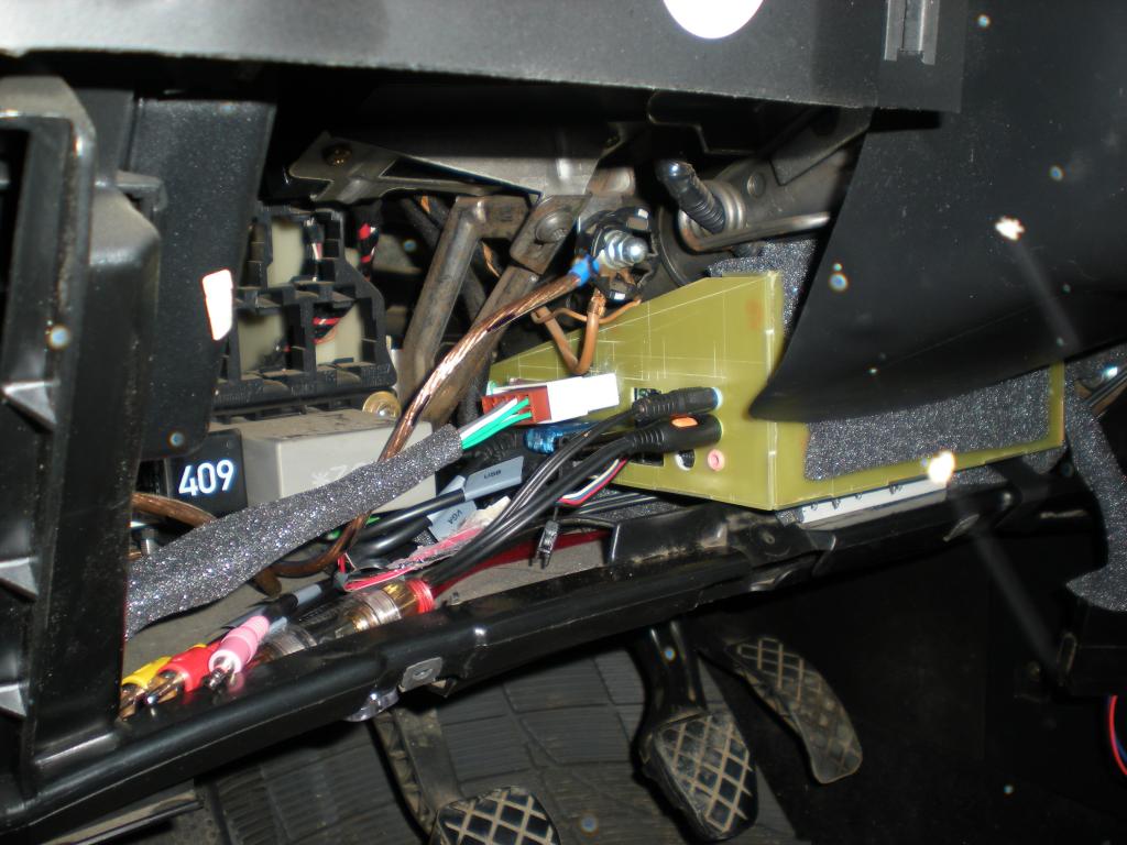

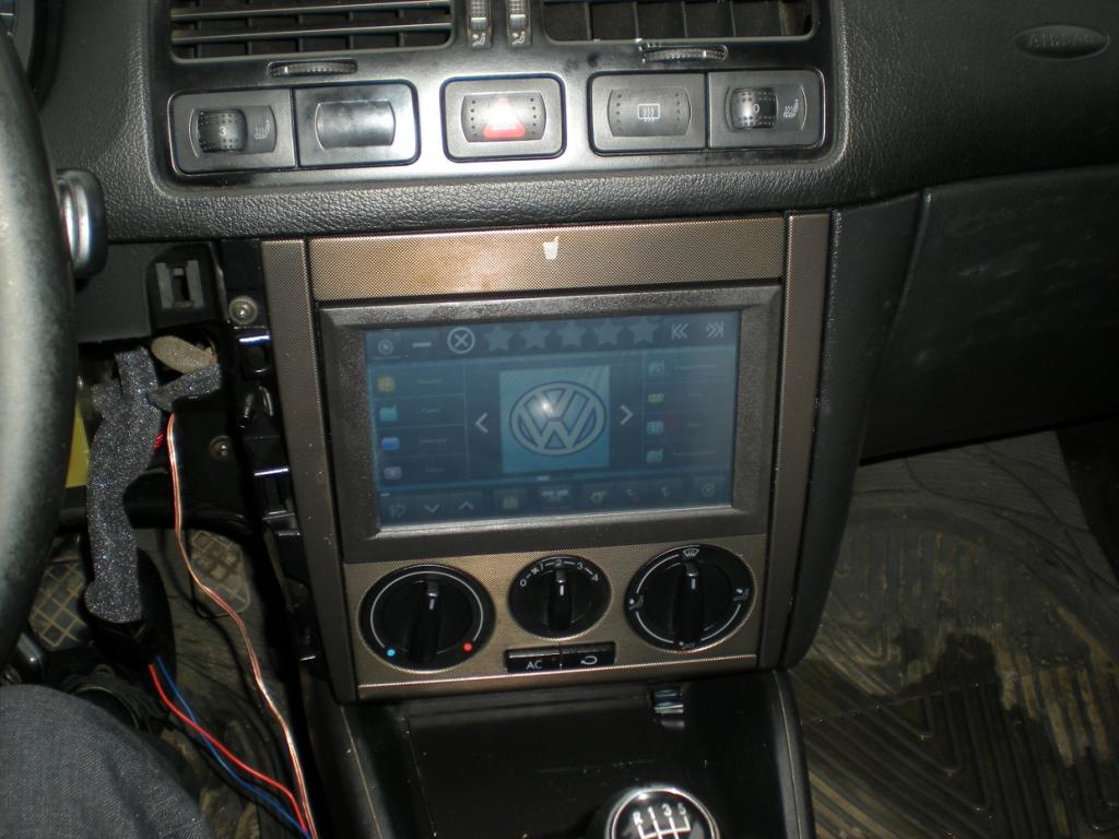

Монитор 7" ,который будет ставится в 2 din место с самодельной рамкой. Изначально планировалась установка системника в багажник , в фальш пол вместе с усилителями. Потом нашел место для системника в торпедо.
Начал мудрить , и думать как все туда воткнуть и сделать экранировку, уж очень хотелось ее оставить,в итоги получилось что корпус тока с одной стороны надо спилить и он отлично влез под рулевую колонку при размере 180х180х80! в него все влезло что нужно для пк.

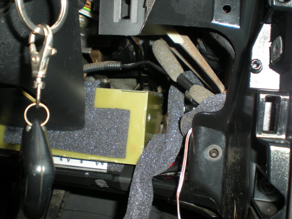

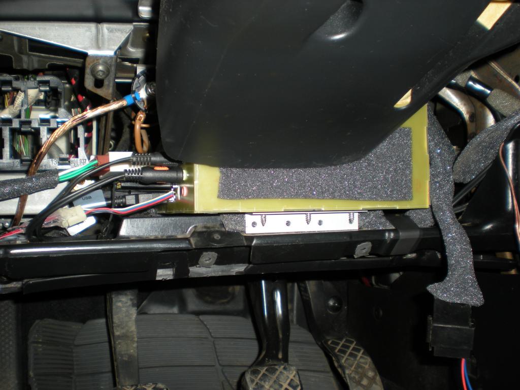

Сама установка в машину, место под рулевой колонкой. Все стало как удто прям там должно и быть, и даже место еще осталось! И кабеля от монитора идут сразу на системный блок ,без удлинителей!
