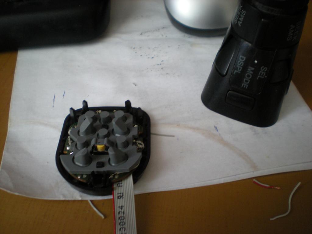

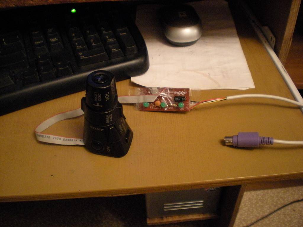

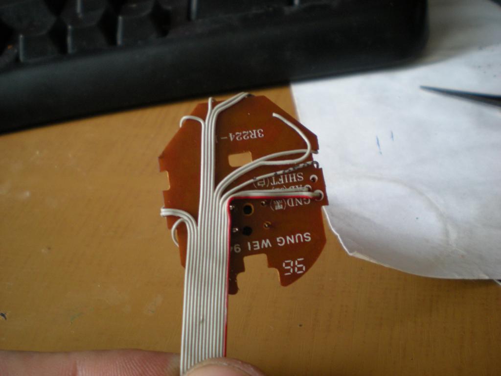

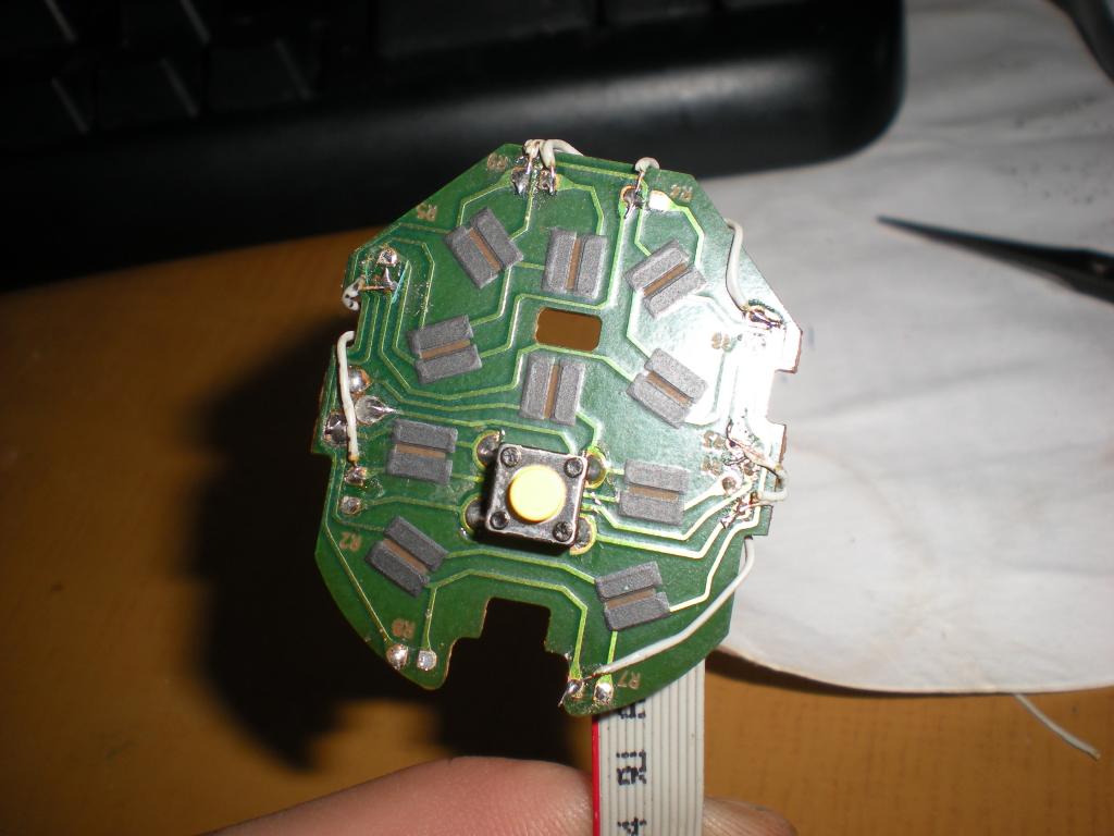

Сидел и думал как мне прикрутить пульт sony RM-X2S, старый такой пультик но вполне нормально выглядищий! Все подключают этот пульт через Гемепорт ,но у меня его нету, и резестивный пульт без контролера подругому не подключишь!!! Вобщем лазил по сайту и наткнулся на статью и решил сделать на основе клавиатуры.
Взял старую клавиатуру ,как раз на ней оказалась плата с контролером отдельно ,хотя может на всех так! На пульте 10 кнопок, поэтому выкинул все резюки из него и с помощью 11 пинового шлейфа подключил пульт к плате! Допустим в моей клаве ан линию шло 16 кнопок , поэтому подключилось все просто!
Что имеем втыкается в рс\2 (Разьем который у всех есть на плате), определяется как клавиатура, и нажимая на кнопки получается что просто нажимаешь на клаве кнопки одной линии! И самое сладкое то что в икар можно настроить любую кнопку на нужное действие!!! Вот настроил 6 кнопок +-гром. +- трек. муте. закрыть программу. на что повесить еще 4 не знаю!!!
Рад очень за 150 руб. и за 2 часа сделал пульт!!!! Единственный минус что он работает только в икар, больше не куда 10 хоатичных кнопок не годятся хотя мне и не надо,а кому надо могут и скрипт написать!
