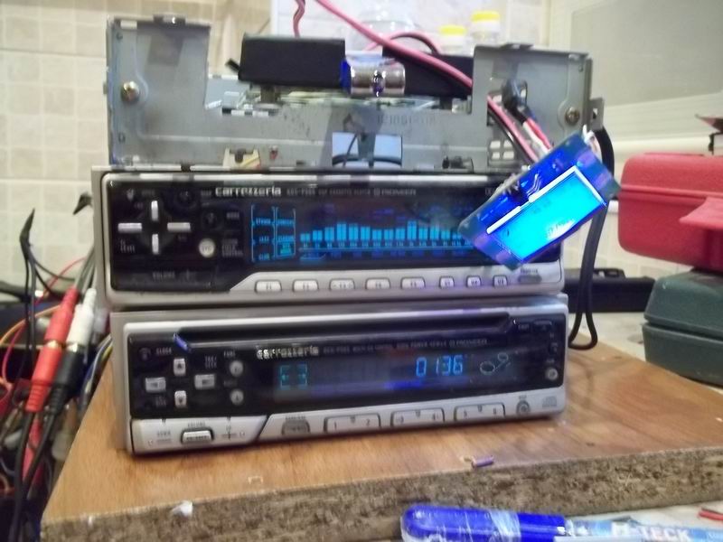

Этап первый.
Сборка БЮДЖЕТНОЙ (подчеркиваю - БЮДЖЕТНОЙ!!) магнитолы.

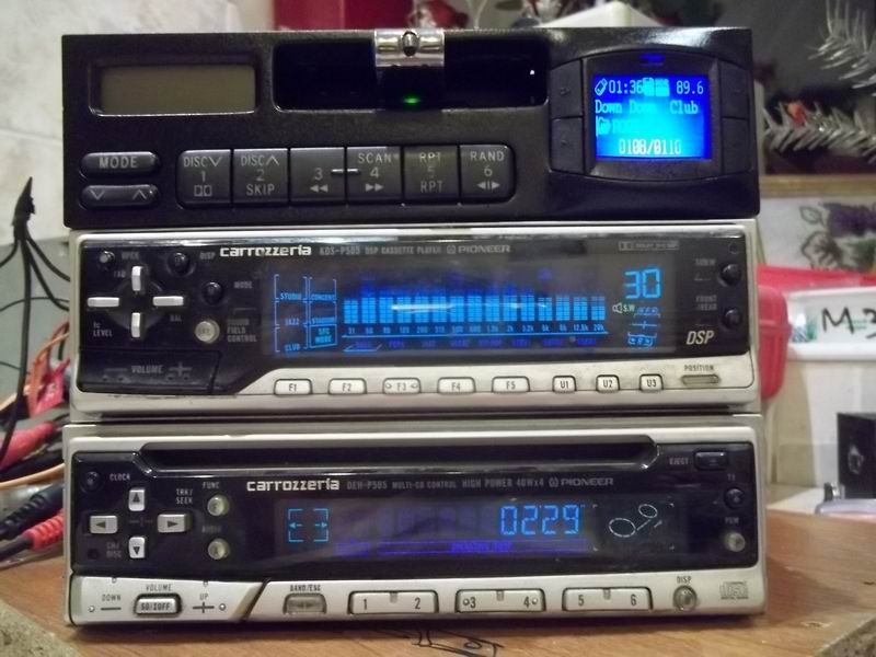

Было взято:
* мп3-фм-модулятор - 300руб
* магнитола Carrozzeria DEH-P-505 с дополнительным блоком кассета + DSP-процессор KDS-505 - 0руб
* корпус от штатной магнитолы Toyota - 0руб
* кусочки корпуса от системника :-) - 0руб
* прочая мелочевка в пределах 50руб (проценты от листа стеклотестолита, хлорного железа, маркера не знаю как считать :-)

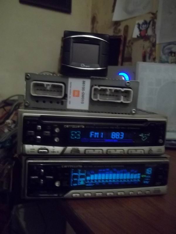

На фото с набором магнитол затесался усилок от Toyota Harrier, но он точно в машину ставиться не будет, разочаровал меня JBL - сборка на двух TDA8563Q....

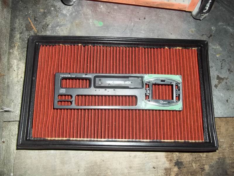

Сначала определяемся с пользовательским интерфейсом будущей мп3-магнитолы.
ID:	29618   Нажмите на изображение для увеличения

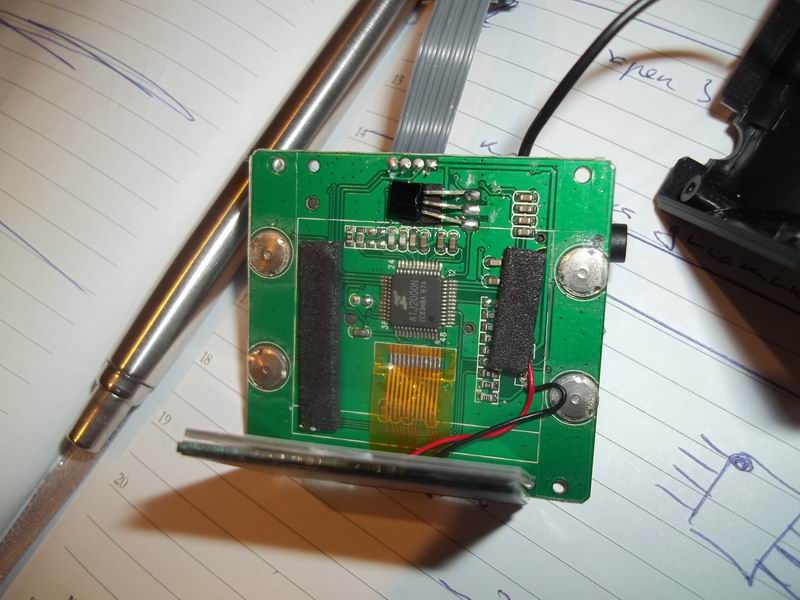

Теперь нужно разобраться с мп3-модулятором - найти у него линейный выход.
Процессор - произведение фирмы тайваньской фирмы Action Semiconductor - ATJ2000N. Прикольная штука. Является и декодером и микроконтроллером одновременно. Но беда - даташит на него найти нереально. Но у нас есть паяльник и руки. Посему лайн-ин был найден, исправлена чуть-чуть схемотехника, портящая АЧХ выходного сигнала. Т.е. в эфир данный модулятор выдавал испорченный сигнал.

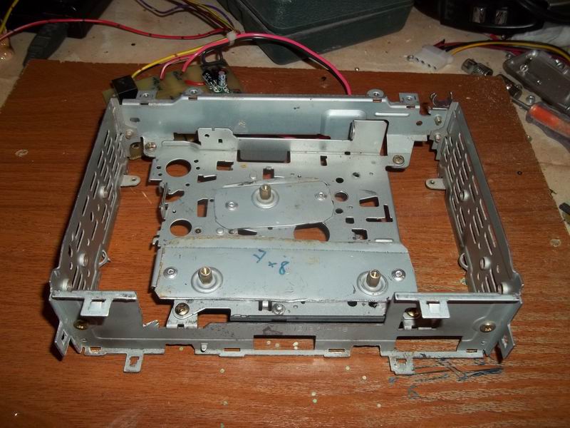

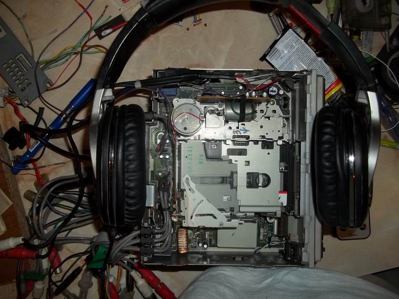

Далее - доработка Карозерьки.
Имеем дсп-блок с кассетником. Кассетник в наш век не нужен.
Но хочется включать мп3 штатной кнопкой SRC.
Посему находим предусь (сонивское долби), находим драйвер ЛПМ.
Делаем лайн-ин вместо долби, делаем Remote от моторчика ЛПМ.
Напруга на моторчике постоянно 10,5В, управление ЛПМ - механическое.

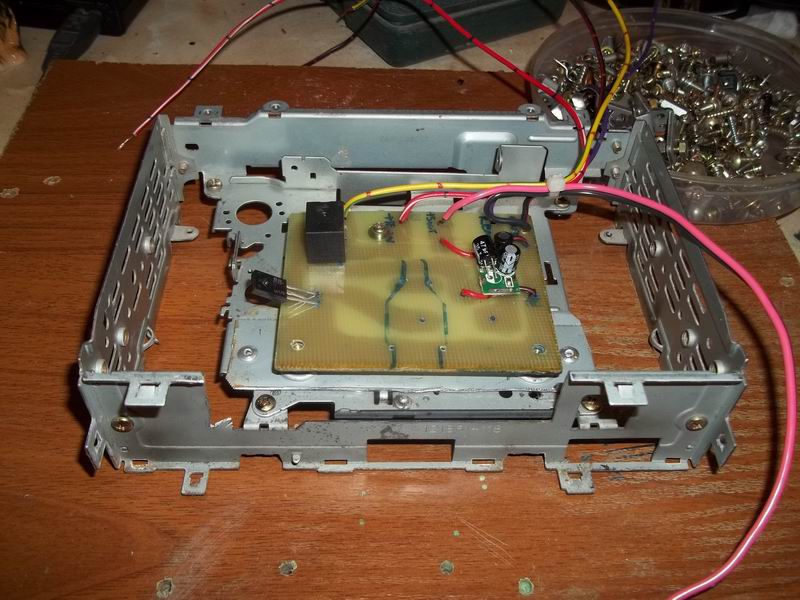

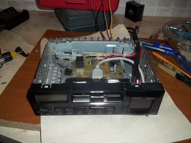

Теперь дело дошло до самой мп3-магнитолы. У нас есть корпус тойотовской магнитолы. Собираем плату управления питанием мп3-плеера.
Дабы не спалить драйвер ЛПМа релюхой - делаем транзисторный ключ, реле через АЦЦ.
Плату крепим стойками материнки из системника на приклепанные кусочки системника :-))))))))
ID:	29622   Нажмите на изображение для увеличения

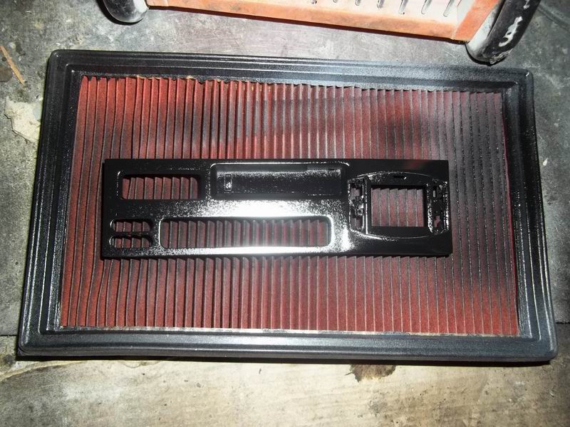

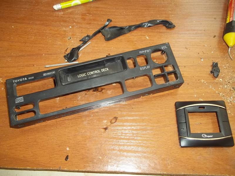

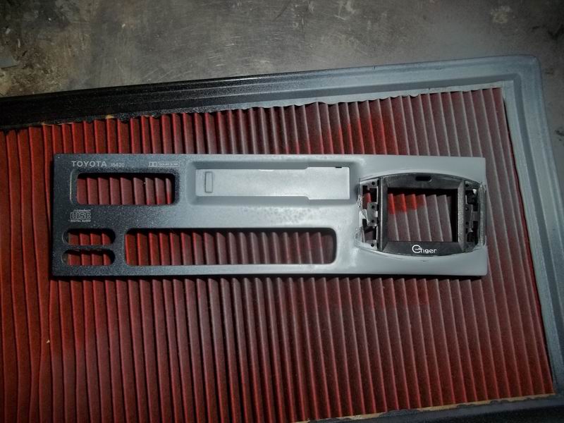

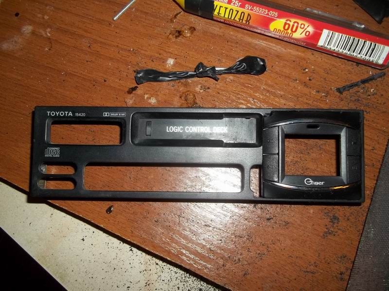

Теперь занимаемся мордочкой магнитолы.
Фронтальная панель от мп3шника была впаяна и вклеена. Швы частично пропаяны. Затерто наждачкой, замазано кузовной акриловой шпаклей, загрунтовано.
По финишу покрашено матовой черной краской.....и....лаком :-)))) Получилось оригинально - и блестит и не глянец.
ID:	29625   Нажмите на изображение для увеличения
ID:	29626   Нажмите на изображение для увеличения

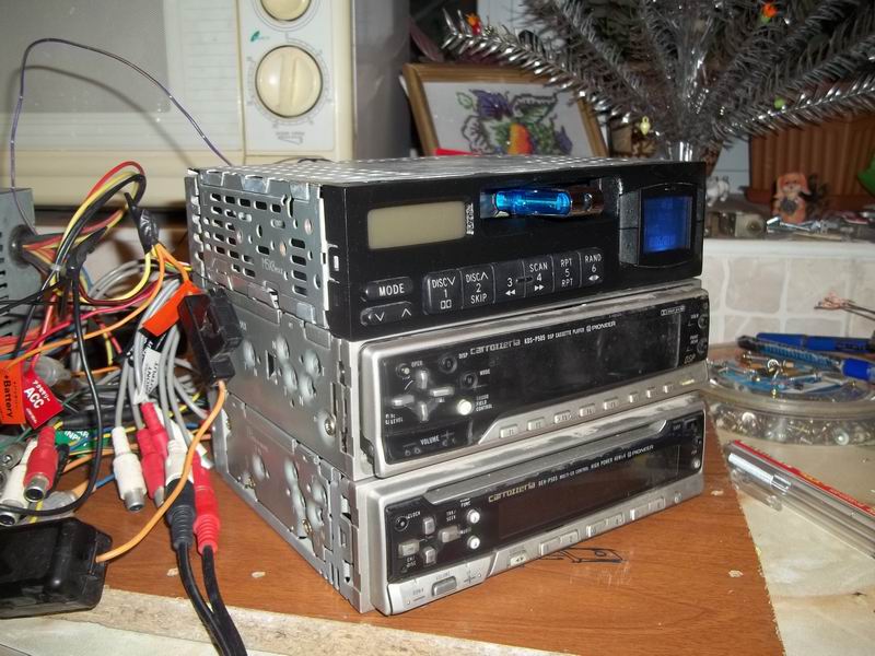

По итогу получилось это. Собрано буквально пару часов назад.
Штатные кнопки и штатный экран на магнитоле только для того, чтоб закрывать дыры :-)
Функциональности никакой нет. Благо у мп3шника кроме 4х кнопок есть пульт ДУ.
