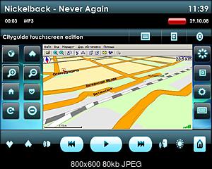

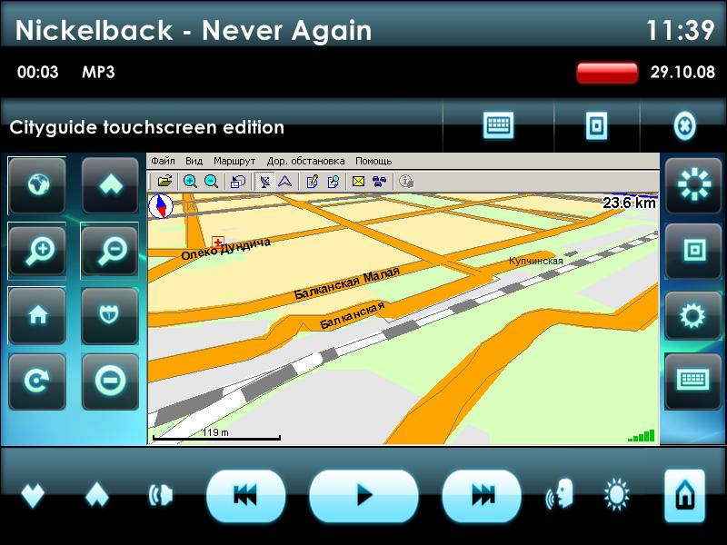

Попробовал использовать в машине бесплатную версию СитиГида 2.2. для стационарных компьютеров, встроил как внешнее приложение в Centrafuse. Встроилось, в целом, нормально, но, как выяснилось, в машине использовать крайне неудобно. Попасть пальцем в главное меню или пиктограммы на тулбаре во время движения практически невозможно.
Как вариант, можно купить за 3 000 руб версию для CarPC, но моя "жаба" была со мной не согласна. Ну не понимаю я, почему эта версия стоит в 1.5 раза дороже КПК-шной.
В итоге решил написать оболочку для СитиГида и вынести основные функции программы на большие кнопки. Вот что получилось:
На мой взгляд стало намного удобнее, хотя и осталось несколько непрятных моментов. Тем не менеее, я пока отказался от мысли покупать CarPC версию программы. Выкладываю оболочку, если кому еще понадобится CityGuideTouch.rar.

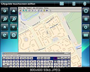

Старый 29.10.2008, 23:38   #5
маловата карта получается
если в CF развернуть, как выглядит? сделай скриншот
Старый 29.10.2008, 23:45   #6
SubZero
Регистрация: 01.02.2007
Машина: Chrysler Sebring 2001
Сообщений: 8
SubZero is on a distinguished road

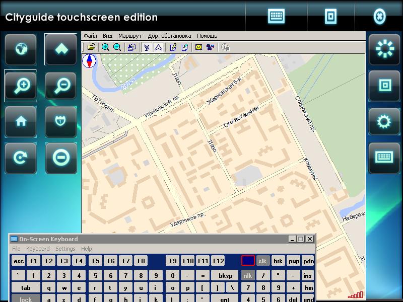

В развернутом виде выглядит так:
При разрешении 800х600 можно на полный экран не разворачивать, вполне достаточно такого размера окна, как в предыдущем посте. А вот в 800х480 может и не влезть, хотя сам не пробовал.

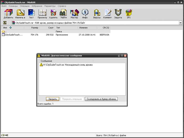

не удается распаковать архив. научите пользоваться, вещь очень нужная.

Попробуй заново скачать, видимо, архив битый скачался.
