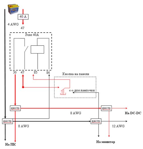

Хочу полностью вкл/отк всю систему PCCar от АКБ. АСС M2-ITX использоваться не будет.
Набросал схемку, все ли правильно?

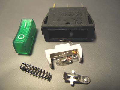

Еще купил кнопку (фото 2), а она оказалась на 220В (отверстие под нее уже прорезал). Как переделать подсветку на 12В?

Лампочку заменить на светодиод. Резистор заменить на номинал ~ 1KОм
Можно чуть меньше, но с 1КОм дольше прослужит

да соб-но нечего критиковать.. )
Разве что - у тебя не кнопка, а переключатель
Насчет с/диода - все верно - как раз 1Ком и нужен - немного недопитать с/диод чтобы не сгорел. Но и 800ом хватает

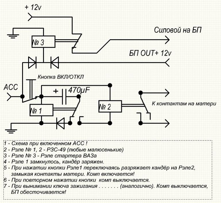

ждать каждый раз, пока всё завершиться и вырубать?
Верхняя часть схемы как раз с твоим реле + диод шотка !

Спасибо за подсказку, переделаю. Диод, если я правильно понимаю на 3В.
АСС не задействую специально, чтобы компом управлять самому. Более того - этот переключатель только включает питание от АКБ, а комп включается кнопкой Power.
Сделано специально, иногда езжу не далеко по знакомым маршрутам и комп включать не планирую (по крайней мере пока нет нормального радио). А монитор должен быть запитан, чтобы выводить сигнал с парковочной камеры.

дак ты и задействуй АСС (верхняя часть схемы) после завершения работы, подпитки на РЕЛЕ исчезнут и комп полностью обесточится! А как тока воткнёш ключ, он готов включится (ждёт нажатия кнопки, тут как хочеш)

Можно еще вот так:
> верхнее по схеме положение переключателя SW1 - компьютер включен постоянно
> среднее по схеме положение переключателя SW1 - компьютер выключен постоянно
> нижнее по схеме положение переключателя SW1 - включение/выключение компьютера управляется ACC

Можно оставить одну релюху (левую по схеме, только через диоды её подключить, вместо правой через диод на левую завести)

Так штоль?
Ммм-даа... наверное... прекольно...

Так штоль?
Примерно так, я и хочу у себя организовать.
