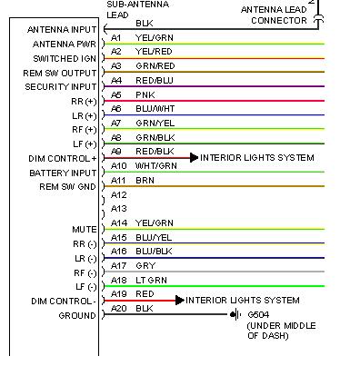

Прикупил себе JoyStick, в связи с чем возникает такой вопрос, где можно узнать схему распиновки проводов рулейвой колонки, машинка honda accord VII
+ кто уже ставил, как снять руль чтобы не сработала подушка?
жду ваших советов

подушка сработает только если пнуть в датчик удара, он находится в низу под передним бампером. А вообще при любых работах с электрикой, обычно скидывают клему акума. Тут при всем желании падушка не сработает.

Руль то зачем снимать?
Разъем находится в районе магнитолы
Схема от аккорда 2005 г.
Нам нужны А3 и А11.

можно еще магнтолу разобрать, там расписано на плате что приходит в разъем. Не знаю как у новых, у меня 2002 г.в. все расписано к какому пину что приходит.

Hamster Спасибо большое за схему)
