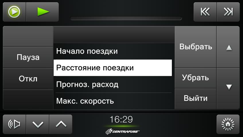

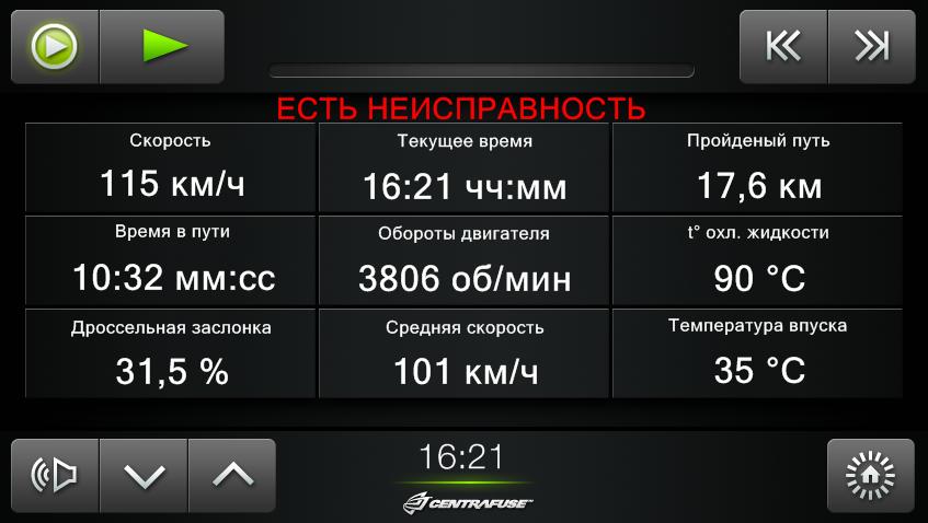

Ну надо же Сам я на центифуге сижу, в тему RR даже не заглядывал. А там такое... Теперь есть к чему стремиться. Начал писать свой плагин для CF. Пока только, в отличие от штатного, он не на полный экран, и каждый из 9 выводимых датчиков можно в любой момент настроить на любой параметр.

в фотошопе не умею, поэтому графику скина взял готовую из самой цф. инсталлятор конечно не существует, устанавливаем вручную. Содержимое архива нужно разархивировать в папку (centrafuse)/plugins/chkeng. Потом в цф установить плагин как обычно. Зайти в система->настройки, выбрать checkeng, и указать папку где установлен check-engine. Check-engine должен быть уже установлен. Когда плагин запустится, тыкаем на датчик, появится окно выбора параметра. "Есть неисправность" можно не выводить, оно мониторится постоянно.
